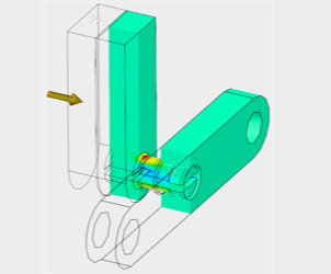

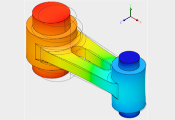

比较 X 位移 静态应力分析教程
在本教程中,您将运行两个分析,并将完全约束结合杆部件与部分约束结合杆部件的静态应力分析结果进行比较,以了解“删除刚体模态”选项如何使模型稳定。

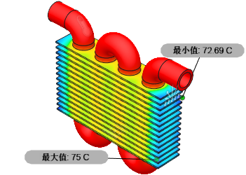

最小/最大 热分析教程
在本教程中,您将对散热器运行热分析,以确定它是否满足安全要求。您将编辑仿真模型并运行另一个热分析,然后比较两种设计的结果。

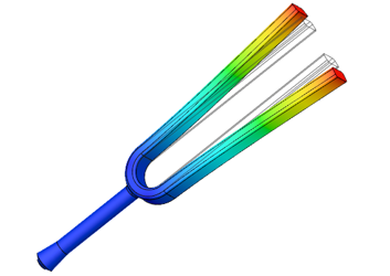

音叉模式 7 模态频率分析教程
在本教程中,您将运行模态频率分析来确定音叉的第一基谐振动模式的频率。您在“设计”工作空间中编辑模型,将音叉的音高调整为 440 Hz。

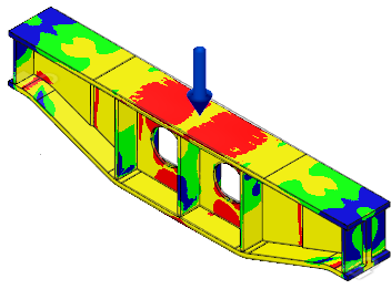

非线性静态应力 非线性静态应力分析教程
在本教程中,您将从呈非线性行为的数据库中选择材料,然后对承受高载荷的楔形梁运行非线性静态应力分析,以查看其是否能够支撑该载荷。
