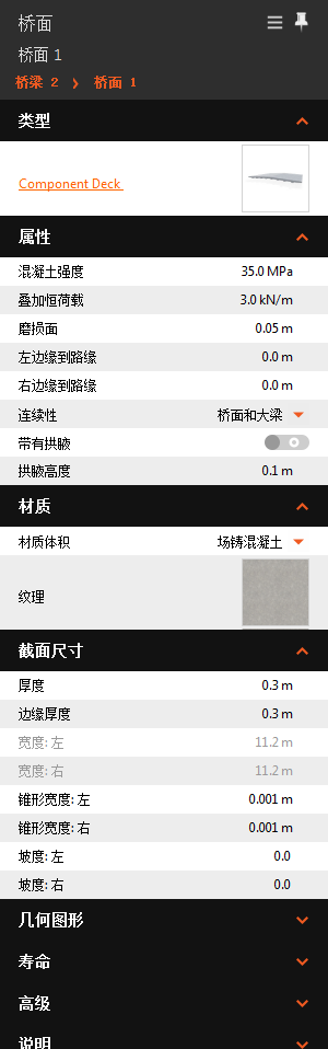

可以在“堆栈”中查看和编辑桥面属性。
桥面是参数化组件零件。
桥面属性

  2. 单击桥面以将其选中。桥面的属性将显示在“堆栈”中。

  3. 类型
    • 单击“组件桥面”类型缩略图可以查看原理图。
    • 单击橙色“组件桥面”类型名称可以查看可用的桥面组件。
  4. 属性
    • 修改混凝土强度、叠加恒荷载反射强度、道路磨损面厚度,以及桥面边缘与内部挡墙/路缘边缘的距离。
    • 设置桥面连续性
    • 为桥面打开或关闭拱腋,并修改拱腋高度。如果桥梁的每个大梁组具有 8 个或更少的大梁,则支持拱腋。
      注意:如果某个大梁与桥面的中心线相交,则不支持拱腋。因此,拱腋不允许使用奇数个大梁,除非您使中心大梁偏离桥面的中心。
  5. 材质
    • 体积材质:在场铸混凝土、预制混凝土、钢结构或其他内容之间进行选择。
    • 单击纹理缩略图图像,以从材质/桥梁样式目录中选择其他桥面材质。
  6. 截面尺寸
    • 针对整个桥面修改厚度、边缘厚度、锥形宽度和坡度。
    • 您可以沿着路线在任何点处检查和修改桥面的横截面,以便针对桥面的各个截面配置厚度、边缘厚度、锥形宽度和坡度属性。
      注意:对于超高道路中的桥梁,桥面将自动匹配道路的超高坡度。
