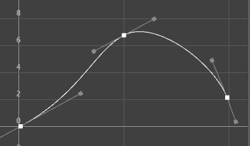

样条线(Spline)
指定样条线切线将选定关键帧之前和之后的关键帧之间创建一条平滑的动画曲线。曲线的切线共线(均位于相同的角度中)。这样可以确保动画曲线平滑地进出关键帧。为流体移动设置动画时,样条线切线是一个很好的开始位置。您可以使用最少的关键帧达到所需的外观。
固定窗
指定固定切线之后,编辑关键帧时,关键帧的切线将保持不变。
设置球的动画时,您可能会发现,球并不会从理想的高度落下,但它对地板和所有其他事物的影响十分完美。使用固定切线,可以在保留切线角度的同时,更改球的高度。这与“关键帧 > 烘焙动画”(Key > Bake Animation)稍有不同。

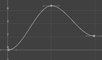

平坦(Flat)
在具有加权切线的曲线上设置的平坦切线
将关键帧的入切线和出切线设定为水平(渐变为 0 度)。球在达到上坡度时,在开始下降之前,它将在空气中做短暂的悬停。可以通过使用平坦切线来创建这种效果。

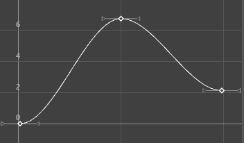

高原(Plateau)
在具有加权切线的曲线上设置的高原切线
高原切线不仅可以在其关键帧(如样条线切线)轻松输入和输出动画曲线,而且还可以展平值相等的关键帧(如钳制切线)之间出现的曲线分段。高原切线的行为通常类似于样条线切线,但它可以确保曲线的最小值和最大值均位于关键帧中。
如果需要关键帧的位置十分精确,则高原切线十分有用,因为它们可以确保曲线的最小值和最大值(丘陵和山谷)不会延伸超过其关键帧。例如,绘制球从桌子中滚下、落到地面、然后在地面上翻滚的动画图片。使用样条线切线,球可以落到地面上,然后再次回落到地面。使用高原切线,球不会落到地面上。切线可保证动画不会超出设定关键帧的值范围之外。
为此,如果样条线切线将在两个关键帧之间生成最小值或最大值,则高原切线将会展平相关的关键帧。曲线的局部最小点和最大点中的关键帧也会展平。最后,如果曲线的第一个关键帧和最后一个关键帧具有高原切线,则它们始终会展平。
