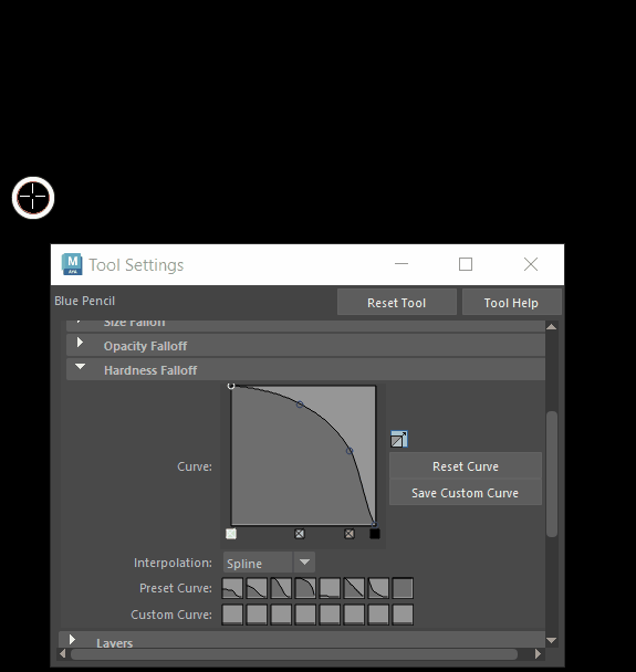

- 在“铅笔”(Pencil)、“笔刷”(Brush)和“橡皮擦”(Eraser)工具的 Blue Pencil 工具设置中,展开“不透明度”(Opacity)、“大小”(Size)和“硬度曲线”(Hardness Curves)部分。

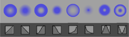

- “硬度曲线”(Hardness Curves):笔刷通常在中心处开始不透明,越靠边缘变得越柔和(类似于“雕刻”(Sculpt)或“软选择”(Soft select)衰减)
“调整曲线大小”(Size Curve)和“不透明度曲线”(Opacity Curve):使用“衰减”一词时,这些设置由光笔压力(而非距离)驱动,输出通常随压力增大而增大,而不是减小。

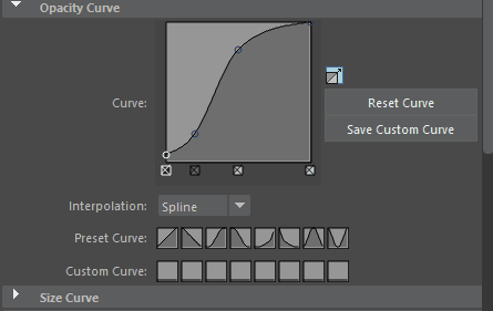

- 曲线栅格
- 单击曲线上的任意位置以插入曲线点。若要移动点,请拖动它们。
- 曲线删除控制柄
- 单击“衰减曲线”(Falloff Curve)栅格下相应的“删除控制柄”(Delete Handles),或者按住 Ctrl 键并单击曲线上的点。

- 重置曲线(Reset Curve)
- 将衰减曲线重置为其默认形状。
- 保存自定义曲线(Save Custom Curve)
将当前的衰减曲线保存到“工具设置”(Tool Settings)中的“自定义曲线”(Custom Curve)预设。
- 插值(Interpolation)
控制在图表中计算值的方式。从下拉列表中选择下列选项之一:
- 无(None)
不存在插值;每个值都是图表上的一个不同的步长。
- 线性(Linear)
这些值在空间中进行线性插值。
- 平滑(Smooth)
这些值是沿钟形曲线进行插值的,使图表上的每个值控制围绕该图表的区域,然后快速融合到下一个值。
- 样条线(Spline)
与“平滑”(Smooth)类似,但是“样条线”(Spline)将相邻的索引考虑进去以获得更平滑的效果。
- 预设曲线(Preset Curve)
- 从一系列常用预设中进行选择。
- 自定义曲线(Custom Curve)
- 使用“保存自定义曲线”(Save Custom Curve)时所创建的自定义曲线的站点。

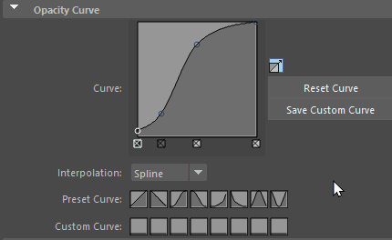

- 不透明度曲线
- 启用 Blue Pencil 工具设置中的“对不透明度启用绘图板压力”(Enable Tablet Pressure for Opacity),以使用“不透明度曲线”(Opacity curve)设置 Blue Pencil 笔划的行为。可以改变不透明度,而不是使厚度均匀,例如,创建柔和的起点,然后显著增加笔划的强度。
注: “不透明度曲线”(Opacity Curve)仅针对 Blue Pencil“笔刷”(Brush)工具提供,而不针对“铅笔”(Pencil)或“橡皮擦”(Eraser)提供。

- 硬度曲线
硬度曲线预设
- 使用“硬度曲线”(Hardness curve)创建具有不同定义的笔划:硬度会影响笔刷是尖锐还是模糊。
注: “硬度曲线”(Hardness curve)仅适用于 Blue Pencil“笔刷”(Brush)和“橡皮擦”(Eraser)工具,它不针对“铅笔”(Pencil)提供。
