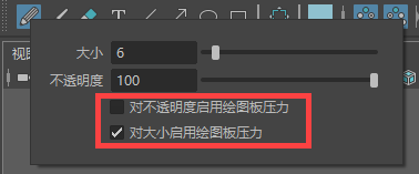

将绘图板压力设置与 Blue Pencil 结合使用
右键单击“铅笔”(Pencil)
“笔刷”(Brush)
工具(位于
Blue Pencil 工具栏中)上单击鼠标右键,然后激活
“对不透明度启用绘图板压力”(Enable Tablet Pressure for Opacity)和
“对大小启用绘图板压力”(Enable Tablet Pressure for Size)选项。
