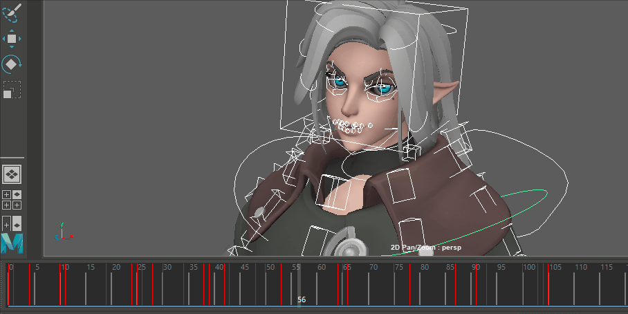

捕捉关键帧
  1. 执行下列操作之一:
    • 若要选择单个关键帧,请单击“时间滑块”中的关键帧。
      “当前时间指示器”将移至单击位置,且关键帧已选定。
    • 若要选择多个关键帧,请按住 Shift 键并在“时间滑块”(Time Slider)中的关键帧范围内进行拖动。
      现在已选中关键帧范围,并亮显为红色。
  2. 执行下列操作之一:
    • 单击鼠标右键,然后从显示的菜单中选择“捕捉”(Snap)
    • “关键帧”(Key)菜单中,选择“捕捉”(Snap)
    如果“捕捉关键帧”(Snap Keys)选项中“时间范围”(Time Range)-“全部”(All)处于启用状态,则会缩放当前对象的所有关键帧。如果“时间范围”(Time Range)-“开始/结束”(Start/End)选项处于启用状态,则仅缩放指定的“开始”(Start)时间和“结束”(End)时间之间的关键帧。如果“时间范围”(Time Range)-“时间滑块”(Time Slider)选项处于启用状态,则仅缩放范围滑块的“开始”(Start)时间和“结束”(End)时间之间的关键帧。
    注: 如果多个关键帧可以捕捉到相同的值,则跳过这些关键帧。将显示一条警告消息,指明跳过的关键帧的数量。
