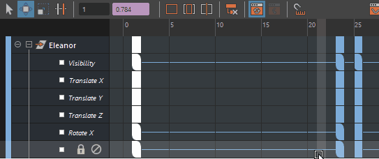

插入关键帧工具(Insert Keys Tool)
选择“插入关键帧工具”(Insert Keys Tool),将新的关键帧放置到现有动画通道上。单击单元格以将其选中并添加关键帧。
视图区域中单击以设置新关键帧。

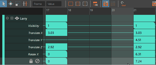

“帧”(Frame)/“值”(Value)字段
表示选定关键帧的帧或值。可以输入帧编号或值编号,以在“摄影表编辑器”(Dope Sheet Editor)中查找特定帧。
在“帧”(Frame)字段中输入运算符以移动关键帧
“帧”(Frame)“值”(Value)字段表示特定关键帧的时间和值。可以输入精确值,也可以使用“通道盒”(Channel Box)运算符:

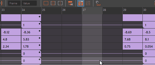

时间捕捉(Time Snap)
“时间捕捉”(Time Snap)为“禁用”(Off)时移动子帧关键帧,而不是“启用”(On)。当“时间捕捉”(Time Snap)为“启用”(On)时,关键帧上显示它位于子帧上的星形将消失。
激活或禁用帧捕捉。当此设置为“启用”(On)时,它会强制视图区域中的关键帧移动到最接近的整数(非小数)帧编号。如果在“时间捕捉”(Time Snap)处于活动状态时移动一个或多个标记为子帧的关键帧,就会出现这种情况。关键帧将丢失子帧标记,即关键帧右上角的 *(星号)。“摄影表”(Dope Sheet)的“编辑”(Edit)菜单中也有一个“捕捉”(Snap)选项,其中包含捕捉关键帧选项(Snap Keys options)
注:
“曲线图编辑器”(Graph Editor)还具有一个“时间捕捉”(Time Snap)选项,用于将视图区域中的关键帧移动到最接近的整数时间单位值,但是,在“摄影表编辑器”(Dope Sheet Editor)中,“时间捕捉”(Time Snap)默认处于“禁用”(Off)状态以保留子帧。另请参见捕捉关键帧
