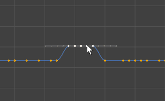

- 移动选项(Move Option)
- 从下列选项中选择:
仅移动(Move Only)
禁用工具扫描整个曲线关键帧的能力(请参见“移过”(Move Over))。

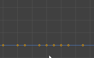

移过(Move Over)
让工具沿曲线的关键帧扫描活动曲线。这样可加快动画曲线的精细调整。该设置为默认设置。
涟漪(Ripple) 会按与移动相同的量将关键帧推动到选择内容之后,使关键帧进行调整以保持同步。

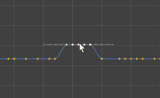

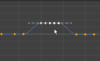

- 移动衰减(Move Falloff)
注: “移动衰减”(Move falloff)仅在“曲线图编辑器”(Graph Editor)的“移动选项”(Move Options)中可用。
- 设置下列选项之一:
恒定(Constant)
在拖动方向上以相同的量移动所有关键帧。
线性(Linear)
根据关键帧距鼠标按下位置的距离移动所有关键帧。关键帧的移动量将随关键帧距鼠标按下位置的距离的增加而呈线性减少。
指数(Exponential)
根据关键帧距鼠标按下位置的距离的平方移动所有关键帧。关键帧的移动量将随关键帧距鼠标按下位置的距离的增加时而呈指数减少。
