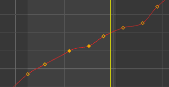

使用“操纵器”(Manipulator)缩放“曲线图编辑器”(Graph Editor)关键帧

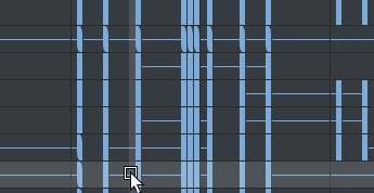

使用“操纵器”(Manipulator)缩放“摄影表编辑器”(Dope Sheet Editor)关键帧
可用于通过操纵器框样式来缩放关键帧。
拖动并选择关键帧,然后单击并拖动操纵器框的一角。
注: 曲线图编辑器:操纵器框显示百分比,以精确衡量对选定关键帧的影响程度。也可以双击值以输入自定义值。

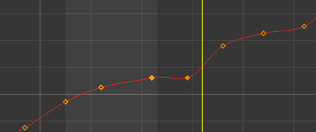

使用“光标为中心”(Gestural)类型缩放“曲线图编辑器”(Graph Editor)关键帧

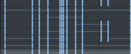

使用“光标为中心”(Gestural)类型缩放“摄影表编辑器”(Dope Sheet Editor)关键帧
更改关键帧在图表视图中缩放的方式,使鼠标位置(而不是缩放框)可确定缩放向量。
在图表视图/视图区域中单击鼠标中键并向左或向右拖动。
