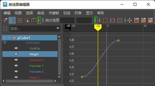

“曲线图编辑器”(Graph Editor)中查看层的权重动画
  1. 打开“曲线图编辑器”(Graph Editor)
  2. 大纲视图(Outliner)区域中单击鼠标右键,然后选择“显示 > 动画层过滤器 > 显示层权重”(Display > Animation Layers Filter > Show Layer Weight)(如果还未启用)。
    一个名为“权重”(Weight)的紫色属性将显示在“大纲视图”(Outliner)列表顶部,并且显示层的权重曲线。
    动画层权重在“曲线图编辑器”(Graph Editor)中显示为曲线
