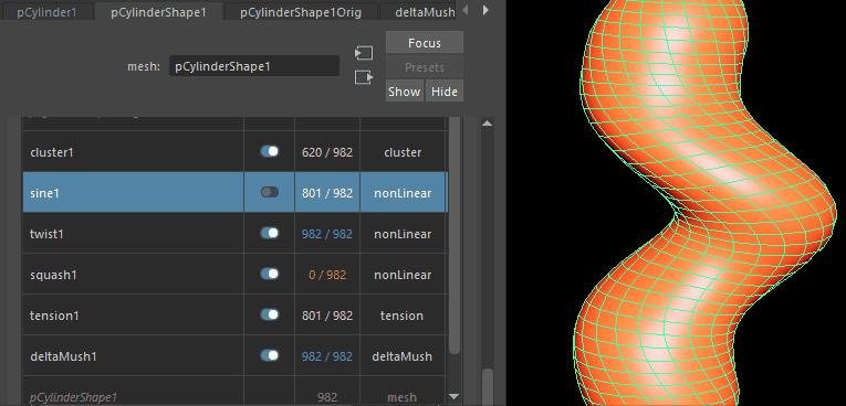

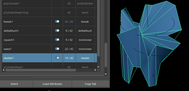

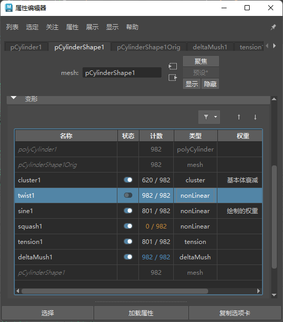

变形表
“变形”(Deformation)构件由一个表组成,在该表中可以看到附加到对象的每个变形器和拓扑修改器。
(过滤器) 用于选择“变形”(Deformation)构件表中显示的内容。
(上移/下移变形器) 用于在变形链中重新定位变形器。
名称(Name) 相应变形器的名称。
状态(State) 用于激活或禁用相应的变形器。
计数(Count) 显示受变形影响的顶点数/形状中的顶点总数。
例如,如果将变形器应用于整个立方体,则会显示 8/8,指明变形影响全部八个顶点。但是,如果仅将变形器应用于立方体的两个顶点,则会显示 2/8。
“计数”(Count)列中的数字以不同的颜色显示:
  • 蓝色:变形器使所有顶点变形
  • 橙色:变形器不使任何顶点变形
  • 白色:变形器使某些(而不是所有)顶点变形
类型(Type) 显示对象的类型,例如非线性变形器或网格。
权重(Weight) 显示应用于变形器的权重类型(如果有)。
“变形”(Deformation)构件上下文菜单
在“变形”(Deformation)构件表中的任意位置单击鼠标右键以访问上下文菜单,通过该菜单可以快速对列表中选定的变形器执行操作。
选择节点(Select Node)
将“属性编辑器”(Attribute Editor)切换到选定节点(例如,变形器或形状节点)的选项卡,除非“变形”(Deformation)构件已固定。
选择组件(Select Components)
在变形器上单击鼠标右键,然后选择“选择组件”(Select Components)以查看受影响的组件
显示受选定变形器影响的组件。
选择衰减(Select Falloff)
打开选定变形器的“衰减”(Falloff)选项卡(如果有)。如果变形器上不存在衰减,则禁用此选项。
启用/禁用变形器(Enable/Disable Deformer)
在变形器上单击鼠标右键,然后选择“启用/禁用变形器”(Enable/Disable Deformer)以激活或禁用受影响的组件
启用或禁用选定变形器的变形效果。可以使用“状态”(State)列中的开关来执行此操作
权重可视化(Weights Visualization)
在变形器上单击鼠标右键,然后选择“权重可视化”(Weights Visualization)以查看形状的变形器权重
用于显示形状上的变形器权重(如果有)。变形器名称旁边将显示一个 图标,表示已显示权重。
绘制的权重(Painted Weights)
打开一个菜单,从中可以对选定变形激活权重绘制。如果适用,还可以删除任何权重绘制。请参见绘制蒙皮权重和绘制蒙皮权重工具。
若要退出绘制变形器模式,请选择其他工具,或按 Q 键激活选择工具 。
对变形器重新排序(Reorder Deformers)
打开一个菜单,从中可以重新排列变形表和变形器链中的变形器。更改变形器顺序会影响对象的变形。
上移(Move up) 在表/变形链中将选定变形器上移一行。
移到顶部(Move to Top) 在变形链中将选定变形器移到最前面/将其移到表的顶部。
下移(Move Down) 在表/变形链中将选定变形器下移一行。
移到底部(Move to Bottom) 在变形链中将选定变形器移到最后面/将其移到表的底部。
也可以使用表顶部的“上移/下移变形器”(Move deformer up/down) 按钮。
移除调整(Remove Tweaks)
在将变形器应用于形状后,禁用对该变形器所做的任何调整。有关调整的信息,请参见点调整对象(调整节点)。
