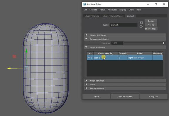

组件标记表达式
可以使用表达式搜索“组件标记”(Component Tags)表或“变形器属性”(Deformer Attribute)构件。
