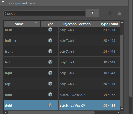

“组件标记”(Component Tags)表
“属性编辑器”(Attribute Editor)中的“组件标记”(Component Tags)表
可在属性编辑器(Attribute Editor)中使用此表编辑来自形状节点的“组件标记”(Component Tags)成员身份。若要将“组件标记”(Component Tags)添加到对象,请参见为几何体指定组件标记。
“组件标记”(Component Tags)属性以表格格式显示在“属性编辑器”(Attribute Editor)的“组件标记”(Component Tags)构件中。单击列标题可对条目进行排序。

名称 相应组件标记的名称。
旁边带有 *(星号)的名称表示已修改来自上游的组件标记。
类型 此列中的图标对应于组件标记类型:
  • 顶点
  • 边
  • 面
注射位置(Injection Location) 变形器的原始位置。
类型计数(Type Count) 组件标记中包含的组件数/组件标记类别中的组件总数。
例如,一个面为组件标记的立方体在此字段中显示为 1/6。
顺序 组件标记位置在注射节点变形链中的序列,最小数字指示最远的上游。
