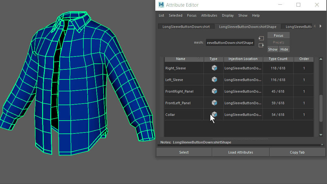

  1. 在“大纲视图”(Outliner)或视口中选择几何体。
  2. 在“属性编辑器”(Attribute Editor)中,单击几何体的形状节点并展开“组件标记”(Component Tags)部分。
  3. 在表中的组件标记上单击鼠标右键,然后从菜单中选择“选择组件”(Select Components)。如果表中未列出任何内容,请确保选择了几何体。
