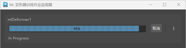

ML 变形器训练作业监视器
“ML 变形器训练作业监视器”(ML Deformer Training Job Monitor)用于查看训练进度。也可以从“ML 变形器作业监视器”(ML Deformer Job Monitor)取消训练过程。
提示: 您可以使用不同的参数进行训练,根据不同的设置、偏移模式等创建不同的模型变体。然后,使用相同的训练数据在它们之间切换,以查看哪个变体最符合您的需求。
要打开“ML 变形器作业监视器”(ML Deformer Job Monitor),请在 ML 模型进行训练后
本主题介绍“ML 变形器训练作业监视器”(ML Deformer Training Job Monitor)中的设置。有关如何使用 ML 变形器的信息,请参见创建 ML 变形器和使用单独的目标几何体创建 ML 变形器。
ML 变形器作业监视器
单击进度条旁边的 菜单可显示以下选项:
将信息打印到脚本编辑器(Print Info to Script Editor)
将有关训练进度的信息发送到脚本编辑器(Script Editor)以进行调试。
选择 ML 变形器节点(Select ML Deformer Node)
在节点编辑器(Node Editor)中高亮显示“ML 变形器”(ML Deformer)节点。
删除作业(Delete Job)
从“ML 变形器训练作业监视器”(ML Deformer Training Job Monitor)中清除会话。
