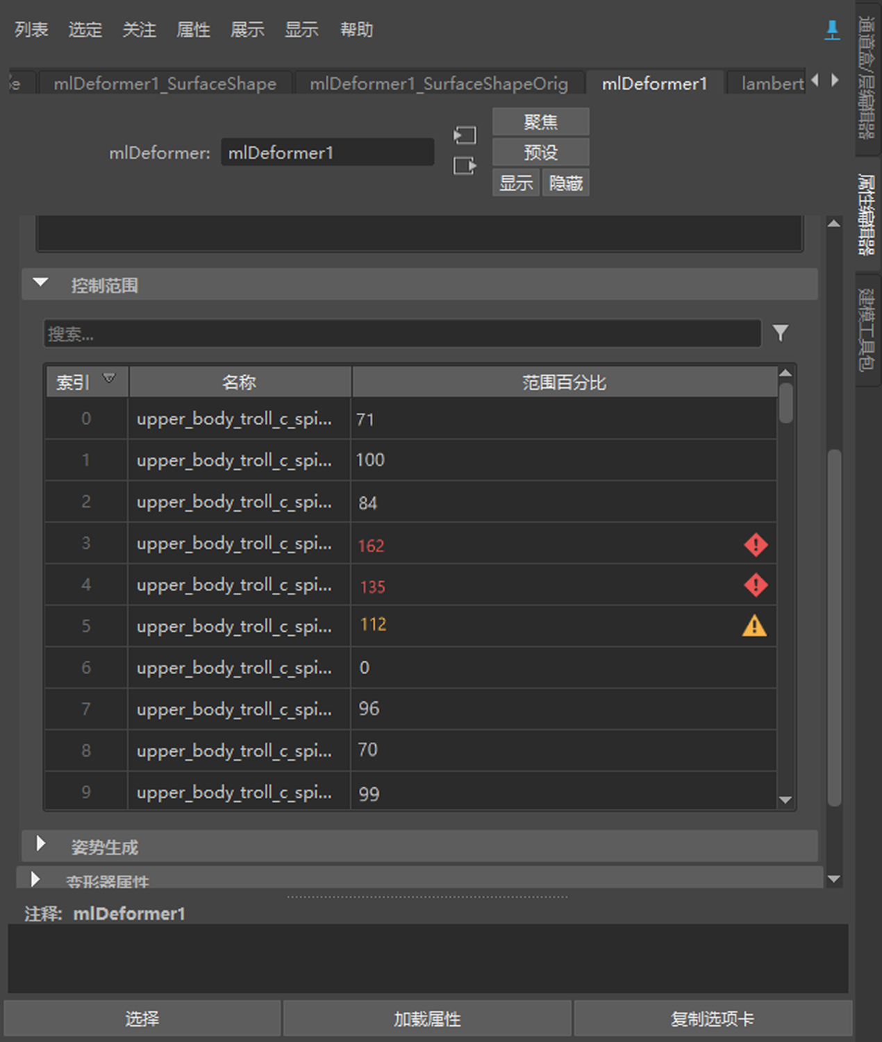

“控制范围”(Control Ranges)表
ML 变形器“控制范围”(Control Ranges)表
“控制范围”(Control Ranges)表显示链接到变形器的控件列表以及它们在其中进行操作的值范围。
该表将当前控制值与来自所有活动变形管理器的训练范围进行比较。如果控制值超出原始训练范围,则“范围百分比”(Range %)将更改颜色,变形结果可能无法预测。范围为 100% 或更低表示控制值在训练范围内。任何大于 100% 的值都表示控制超出其训练范围,可能会产生较差的结果。如果单个 ML 变形器节点上有多个模型处于活动状态(即,在处理多个几何体时),则该表将在所有模型中使用最严格的范围。
注: 使用此表确定何时需要重新训练以适应新的控制值。
