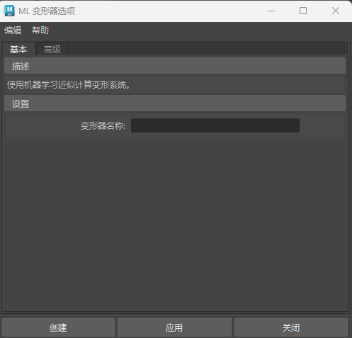

ML 变形器选项(ML Deformer Options)
注: “ML 变形器选项”(ML Deformer Options)仅包含基本变形器设置。有关特定于 ML 变形器的选项,请参见“属性编辑器”(Attribute Editor)中的“ML 变形器”(ML Deformer)选项卡。
“基本”(Basic)选项卡
变形器名称(Deformer name)
输入新 ML 变形器节点的名称。
