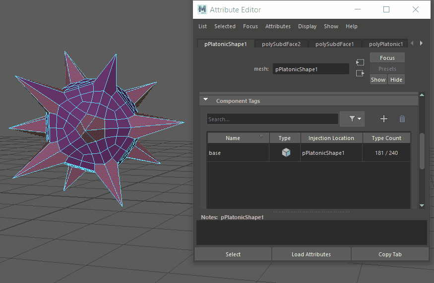

添加组件标记
  1. 在要添加组件标记的多边形上选择几何体:面、顶点或边。(若要选择几何体上的组件,请按 F8 键进入组件模式,然后按住 Shift 键或 Ctrl 键并选择组件。)
  2. 在属性编辑器(Attribute Editor)中,单击几何体的形状节点选项卡并展开“组件标记”(Component Tags)部分。(此部分中的设置在组件标记表中进行介绍。)
  3. 单击表右侧的“添加”(Add)图标 以创建 unnamedTag 条目。
  4. 在新的 unnamedTag 上单击鼠标右键,然后选择“组件 > 替换”(Components > Replace)以使用选定组件填充标记。
    注: 不能在同一组件标记选择中组合不同的组件类型,例如面和边。
  5. 在表中的 unnamedTag 组件标记上单击鼠标右键,然后选择“组件 > 重命名”(Components > Rename)。此时将显示一个窗口,以便输入组件标记的名称。
  6. 单击“确定”(OK)。

在“属性编辑器”(Attribute Editor)中,单击几何体形状节点并展开“组件标记”(Component Tags)部分以查看组件标记表。
在表中的对应行上单击鼠标右键,然后选择“删除”(Delete)或“重命名”(Rename)。若要编辑组件标记的成员身份,请参见下面的“添加”(Add)/“移除”(Remove)步骤。
注: 默认情况下,组件标记包含在某些基本体中。如果不希望应用这些标记,请转到属性编辑器(Attribute Editor)中的基本体选项卡(例如,Cube1),并禁用“创建组件标记”(Component Tag Create)选项。
polyCube1 的默认组件标记。
