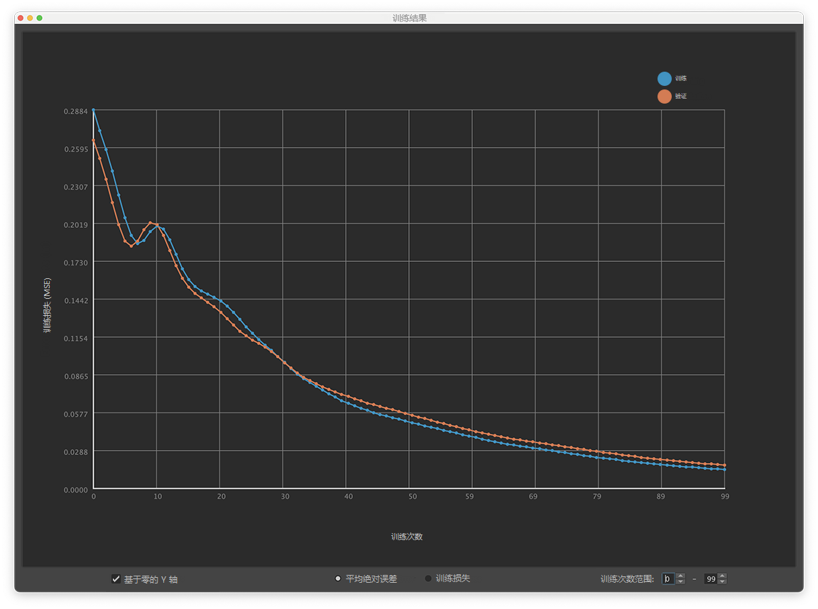

ML 变形器“训练结果”(Training Results)窗口
ML 变形器“训练结果”(Training Results)窗口会显示一个包含训练误差率的图表,使您可以识别训练期间影响变形器性能的趋势,例如过度拟合。
蓝色线显示训练数据点,橙色线显示验证数据点。
基于零的 Y 轴(Zero-based Y-axis)
激活此设置可使图表的 Y 轴从零开始。禁用“基于零的 Y 轴”(Zero-based Y-axis),使图表从显示范围内的最小损失处开始。默认设置为活动状态。

训练损失(Training Loss)
该图表显示用于训练 ML 变形器的直接损失值。默认情况下,使用平均平方误差计算。
训练次数范围(Epoch Range)
选择要绘制的训练次数范围,以避免前几次训练会导致整体显示出现严重错误。在训练次数值字段中输入开始和结束范围。
将光标悬停在数据点上可查看各次训练的数据。

在学习过程中,数据可能过度拟合的一个迹象是训练数据与验证数据的误差率之间存在差距。上面的屏幕截图显示了一个明显的过度拟合示例,其中训练数据点和验证数据点之间的差距很大。
