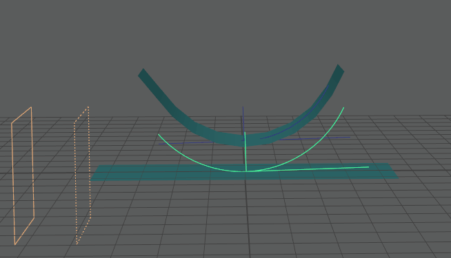

比较:具有弯曲变形器的平面和具有基本体衰减效果的同一几何体
可以在任何变形的几何体上创建衰减(或值)渐变效果。
“基本体”(Primitive)、“均匀”(Uniform)和“组件”(Component)衰减类型可用于定义变形的效果,而“融合”(Blend)和“传递”(Transfer)衰减允许您同时管理多个衰减类型。
注: 使用衰减和渐变时,请记住,渐变形状表示对变形效果的衰减影响。

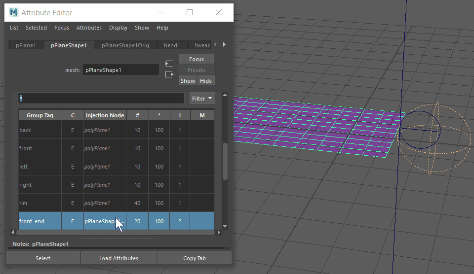

标记了组件的几何体上的衰减
可以将衰减(或值)渐变属性指定给任何指定给几何体的“组件标记”(Component Tag)成员身份。使用“组件标记”(Component Tag)为变形效果指定衰减值时,可以保存衰减供以后使用,也可以在工作时编辑它们。
若要为对象创建“组件标记”(Component Tag),请参见为几何体指定组件标记。
注: 通过在“属性编辑器”(Attriubute Editor)中关闭“中间对象”(Intermediate Object),组件标记可用于查看原始几何体,即几何体在变形之前的状态。请参见原始几何体主题中的显示原始几何体。

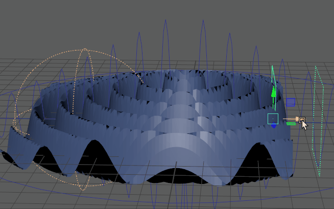

融合衰减(Blend Falloff)
两个基本体衰减互相融合
使用融合衰减将不同的衰减类型混合在一起;可以嵌套衰减效果。可以对每个衰减效果执行相乘、相除、相加、相减、最大化、覆盖和设置关键帧,以创建自定义融合,即组合“属性编辑器”(Attribute Editor)中的“融合衰减”(Blend Falloff)构件的表中的衰减效果。
若要使用融合衰减,请参见创建变形器衰减主题中的融合衰减:混合变形器权重。
