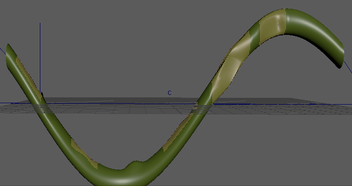

  1. 在已应用变形的对象上,使用组件标记选择要保持实体的区域。有关如何使用组件标记创建可编辑几何体的特定“孤岛”的信息,请参见为几何体指定组件标记(Assign Component Tags to geometry)。
    选择为组件标记的几何体区域
