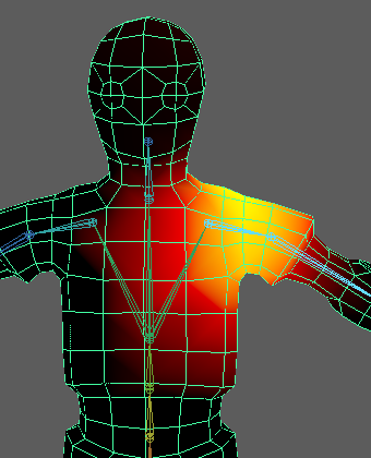

下图使用绘制蒙皮权重工具显示“最近距离”(Closest Distance)绑定方法的效果。黄色中心指示此处影响力最强,黑色区域则反映当它穿过网格时绑定效果逐渐减弱。使用此绑定方法时,默认设置将显示肩部的影响最强,但这种影响会延伸到头顶。如果比较“最近距离”(Closest Distance)和“在层次中最近”(Closest in Hierarchy)插图,就会发现尽管“在层次中最近”(Closest in Hierarchy)会通过胸部区域更全面地扩散,但二者均显示类似的效果。

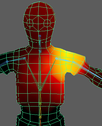

此插图使用绘制蒙皮权重工具显示“在层次中最近”(Closest in Hierarchy)绑定方法的效果,其中黄色中心指示影响最强,黑色区域则显示绑定影响减弱。使用此绑定方法时,默认设置将显示此方法的影响如何扩散到角色网格的胸部和头部。如果比较“最近距离”(Closest Distance)和“在层次中最近”(Closest in Hierarchy)插图,就会发现尽管“在层次中最近”(Closest in Hierarchy)会进一步延伸至胸部区域中,但二者均显示类似的效果。

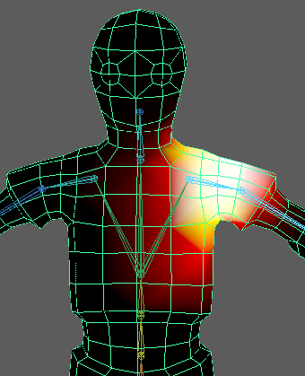

下图使用绘制蒙皮权重工具显示“热量贴图”(Heat Map)绑定方法的效果,其中白色中心指示最强影响,黑色区域则显示效果减弱。使用此绑定方法时,默认设置显示对肩关节的影响仍强烈集中在肩部,仅略微延伸至胸部。与Closest Distance“最近距离”(Closest Distance)和“在层次中最近”(Closest in Hierarchy)绑定方法不同,此效果不会扩散到角色网格的头部。

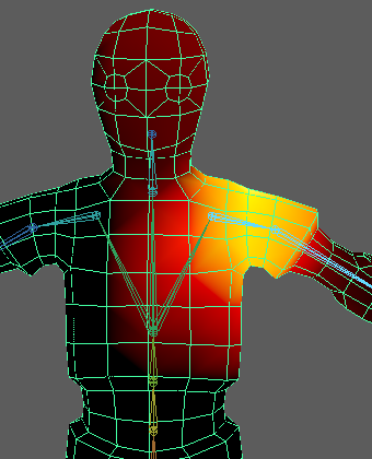

此插图使用绘制蒙皮权重工具显示“测地线体素”(Geodesic Voxel)绑定方法的效果,其中黄色中心指示影响最强,黑色区域收显示绑定影响减弱。使用此绑定方法时,默认设置将显示此方法的影响如何针对角色的肩关节。与“最近距离”(Closest Distance)和“在层次中最近”(Closest in Hierarchy)方法不同,此效果不会扩散到角色网格的头部。
