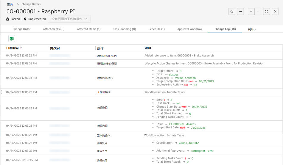

更改日志
“更改日志”提供了对条目所做的所有更新的记录。使用它可跟踪是谁做出了更改、更改发生的时间以及修改了哪些内容。每个记录条目包括:
“更改日志”选项卡
对所更改内容的描述
“描述”列中,新增内容以绿色亮显。删除或更改的内容以红色删除线文本显示。这种视觉格式化设计可帮助您快速识别新增或删除的内容。
排序
默认情况下,更改记录按最新到最旧的顺序显示。单击“日期时间”列标题可更改排序顺序。
Export
若要导出更改日志,请单击导出为 Excel图标,然后下载数据以供脱机使用。
