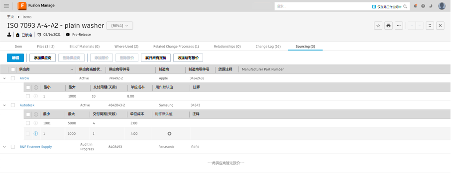

货源和成本核算
使用“货源”选项卡可以管理供应商和报价信息,捕获组件成本,以及在 BOM 表中查看汇总的成本总计。它可用于任何工作空间,并提供一个中心位置来跟踪供应商详细信息和构成部件的组件的定价。
您可以添加多个供应商,并记录供应商零件号、制造商、制造商零件号和报价详细信息。您还可以设置默认供应商和价格,它们用于 BOM 表成本计算。BOM 表将使用最新的供应商和定价信息自动更新。
“货源”选项卡

查看与报价关联的父部件
“货源”选项卡显示哪些 BOM 表行条目正在使用特定报价进行成本核算。若要查看使用特定报价进行成本核算的父部件列表,请执行以下操作:
  1. 展开要查看的供应商的行。
  2. 单击信息图标 信息图标
系统将显示一个对话框,其中包含指向父部件 BOM 表的链接。
注意:您不能删除用于在 BOM 表中进行成本核算的货源报价。在这种情况下,报价旁边的复选框将被禁用。
更改 BOM 表中的成本核算
除了为货源条目设置默认成本,您还可以将报价指定给 BOM 表中的各个行条目。
成本核算信息在两列中显示。该信息已链接至子条目的“货源”选项卡中的特定报价。使用默认报价的行条目将暗显。
请按照以下步骤更改 BOM 表行条目的报价:
  1. 转到“BOM 表”选项卡。
  2. 单击“编辑”以启用编辑功能。
  3. “单位成本”列中,单击要更改的成本值。
    此时会出现一个对话框,显示来自不同供应商的可用报价。
  4. 在对话框中,选择要使用的供应商和报价。
  5. 单击“选择报价”以应用您的选择。
  6. 单击“保存”以确认变更。
BOM 表将更新以反映该行条目的选定报价和供应商,从而替代默认报价和供应商。
