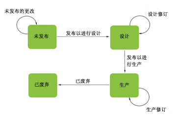

生命周期阶段
当条目修订时,它们将经历生命周期阶段。这些阶段及它们之间的转换可以由管理员定制,但大多数情况下这些阶段包括:
生命周期

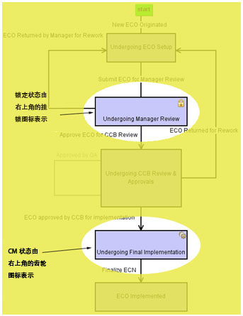

当修订版控制的条目的工作版本由修订条目管理时,一个绿色的图章会显示在该工作版本上。
绿色图章
修订工作空间中定义了一个工作流,具有名为“变更管理状态”或“CM 状态”的特定状态。达到此状态后,链接的条目将转换到为每个条目定义的下一个生命周期阶段,且更改窗口将关闭。如果在达到“CM 状态”之前指定了锁定状态,则更改窗口将提前关闭。

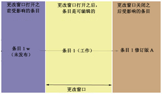

仅当条目处于“未发布”状态,或通过修订工作空间打开更改窗口时,才可以更改修订版控制的工作空间中的条目。在上述任一情况中,所有更改都将应用于“工作版本”。
rev1

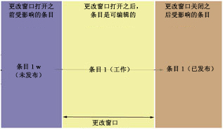

未发布条目是指其工作版本最新、且是仅有版本的条目。在条目选择列表中,这些条目的旁边会显示星号。当在 BOM 表中参考这些条目时,其旁边将显示小写 w 作为修订号,表明这是未发布的工作版本。通过 CM 工作空间发布未发布条目后,工作版本将隐藏起来,直到下一次打开更改窗口。
rev2
已发布条目的工作版本将再次可用,以便在创建新的更改窗口后对其进行修改。

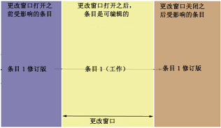

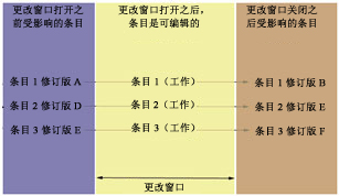

如果通过 CM 工作空间修订了已发布条目,则早期版本将被取代,所有 BOM 表中对该已取代条目的所有参考将更新,以便在达到 CM 状态后指向新的修订版。
