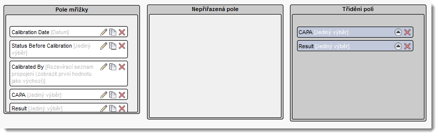

Přidání a konfigurace polí mřížky:
Postup přidání a konfigurace polí mřížky je stejný jako postup přidání polí do formuláře Podrobnosti položky, jehož popis naleznete v části Konfigurace formuláře podrobností položky tématu Konfigurace formuláře podrobností položky. V těchto pokynech naleznete také popis postupu úprav, klonování a odstranění polí mřížky.
Přiřazení polí mřížce:
  1. Klikněte na pole pod položkou Nepřiřazená pole a přetáhněte je do polí mřížky.
  2. Klikněte na tlačítko Uložit rozvržení.
Poznámka: Další nápovědu k přiřazování polí naleznete v pokynech popsaných v části Konfigurace formuláře podrobností položky v tématu Konfigurace formuláře podrobností položky. V těchto pokynech naleznete také popis postupu změny pořadí rozvržení polí v mřížce a odebrání polí z mřížky.
Konfigurace výchozího pořadí řazení řádků v mřížce:
  1. V kontejneru Pole mřížky klikněte na první pole, podle kterého chcete řádky seřadit, a přetáhněte je do kontejneru Třídění polí.
  2. Kliknutím na tlačítko nahoru nebo dolů v kontejneru pole určete vzestupné nebo sestupné pořadí řazení.
  3. Přetáhněte další pole, která chcete seřadit, a určete jejich pořadí řazení stejným způsobem.
  4. Pořadí polí řazení v kontejneru lze libovolně změnit přetažením nahoru nebo dolů.
  5. Chcete-li pole z pořadí řazení řádků mřížky odebrat, klikněte v poli kontejneru na ikonu ikona Odstranit.
  6. Po dokončení úprav klikněte na tlačítko Uložit rozvržení.
Poznámka: Pokud se rozhodnete, že pořadí řazení řádků mřížky konfigurovat nebudete, budou řádky mřížky seřazeny v pořadí, ve kterém byly přidány. Uživatelé také mohou změnit pořadí řazení mřížky pro aktivní relaci.
