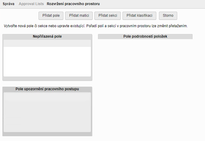

Pole Podrobnosti položky lze vytvářet a konfigurovat pomocí stránky Rozvržení pracovního prostoru.
Otevření stránky Rozvržení pracovního prostoru:
  1. V nabídce Správa klikněte na položku Správce pracovních prostorů.
  2. V prostředí správce pracovních prostorů rozbalte panel pracovního prostoru.
  3. Klikněte na kartu Podrobnosti položky.
    Dialog Správce pracovních prostorů

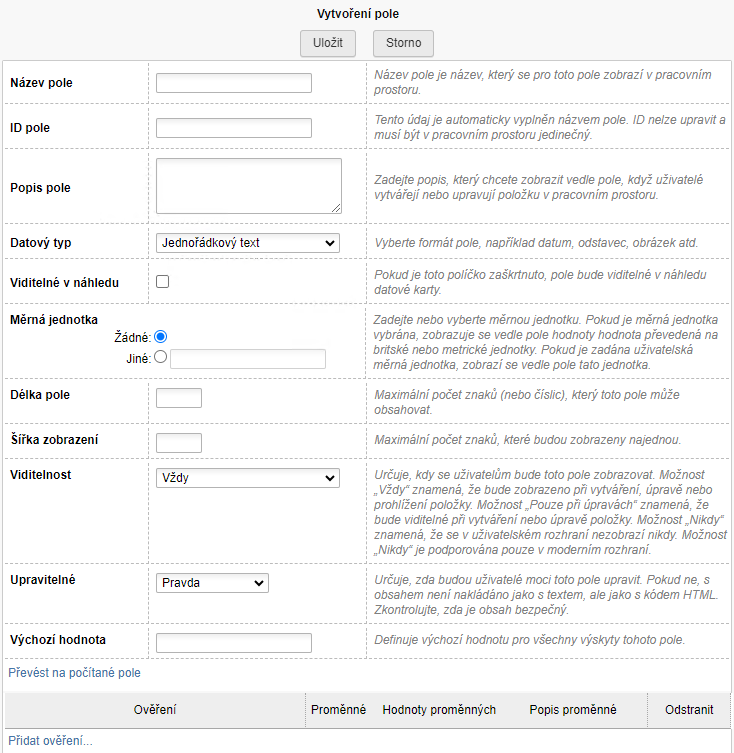

Přidání polí do formuláře Podrobnosti položky:
  1. Klikněte na tlačítko Přidat pole.
    Zobrazí se okno Vytvoření pole.
    Dialog Vytvoření pole
  2. Zadejte název a volitelný popis pole a vyberte formát, který chcete použít, v rozevírací nabídce Typ dat.
    Uživatelé, kteří si chtějí při prohlížení karty Podrobnosti položky zobrazit popis, mohou kliknout na ikonu informací ikona informací napravo od příslušného pole.
    ikona informací
  3. Chcete-li pole zobrazit na datové kartě náhledu položky, aktivujte možnost Viditelné v náhledu.
  4. Podle pokynů doplňte zbývající podrobnosti pole. Podrobnosti se liší podle vybraného formátu.
  5. Klikněte na tlačítko Uložit.
  6. Opakujte kroky 1 až 3, dokud nepřidáte všechna pole formuláře.

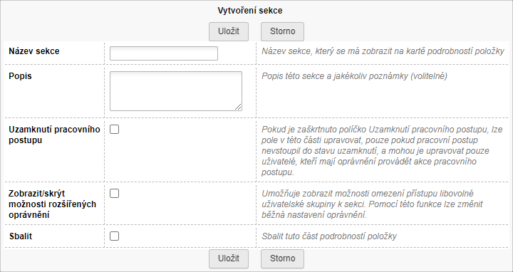

Přidání sekcí do formuláře Podrobnosti položky:
  1. Na stránce Rozvržení pracovního prostoru klikněte na tlačítko Přidat sekci.
    Zobrazí se okno Vytvoření sekce.*
    Dialog Vytvoření sekce
  2. Podle pokynů zadejte podrobnosti sekce.
  3. Chcete-li, aby byla sekce na kartě ve výchozím nastavení sbalená, zaškrtněte políčko Sbalit.
  4. Klikněte na tlačítko Uložit.

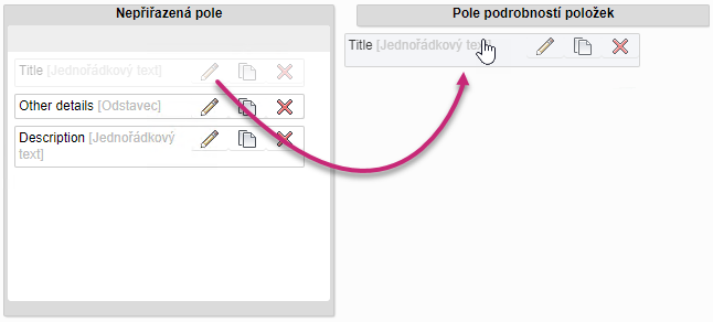

Přiřazení polí k sekci:
  1. V části Nepřiřazená pole přetáhněte pole do kontejneru sekce pod položkou Pole podrobností položek.
  2. Stejným způsobem k sekci přiřaďte další pole.
  3. Klikněte na tlačítko Uložit rozvržení.

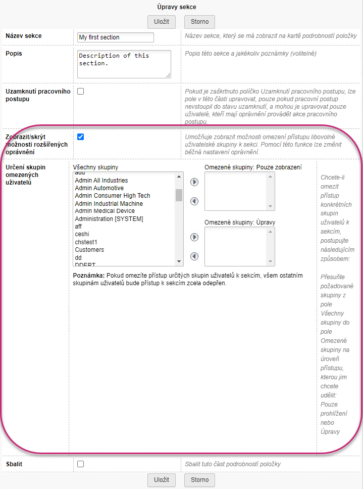

Omezení přístupu k sekcím podle skupin uživatelů
Můžete lépe nastavit přístupová práva uživatelů k jednotlivým polím – stačí pole přiřadit k sekci a přístup do této sekce povolit pouze konkrétním skupinám uživatelů. Pokud omezíte přístup do sekce, skryjete pole příslušné sekce uživatelům z jiných skupin, bez ohledu na to, jaká oprávnění mají standardně přidělena prostřednictvím koncepce uživatelů, skupin a rolí (viz část Informace o oprávněních).
Omezení přístupu do sekce jedné nebo více skupinám uživatelů:
  1. Na stránce Rozvržení pracovního prostoru klikněte na ikonu Upravit v kontejneru sekce.
  2. V okně Vytvoření sekce zaškrtněte políčko Zobrazit nebo skrýt možnosti rozšířených oprávnění.
    Omezení přístupu skupiny
  3. V části Určení skupin omezených uživatelů přesuňte skupiny ze seznamu Všechny skupiny do jednoho ze seznamů Omezené skupiny v závislosti na úrovni přístupu, který chcete dané skupině povolit: Pouze prohlížení nebo Úpravy.
    Vedle názvu v kontejneru sekce se zobrazí ikona skupiny uživatelů.
    Ikona skupiny uživatelů v dialogu Pole podrobností položek
  5. Klikněte na tlačítko Uložit rozvržení.

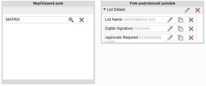

Přidání tabulky do formuláře Podrobnosti položky:
  1. Přidejte pole, která chcete přiřadit ke sloupcům tabulky.
  2. Na stránce Rozvržení pracovního prostoru klikněte na položku Přidat matici.
    V části Nepřiřazená pole se zobrazí kontejner matice nové tabulky. Matici lze rozbalit a sbalit za účelem úprav.
    Přidání polí tabulky
  3. Přetáhněte kontejner matice do části podrobností položky.
  4. Všechny tabulky mají na počátku dva sloupce a dva řádky. Podle potřeby přidejte do tabulky další sloupce a řádky nebo odstraňte existující.
  5. Zadejte popisky sloupců a řádků tabulky.

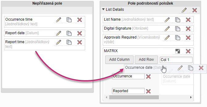

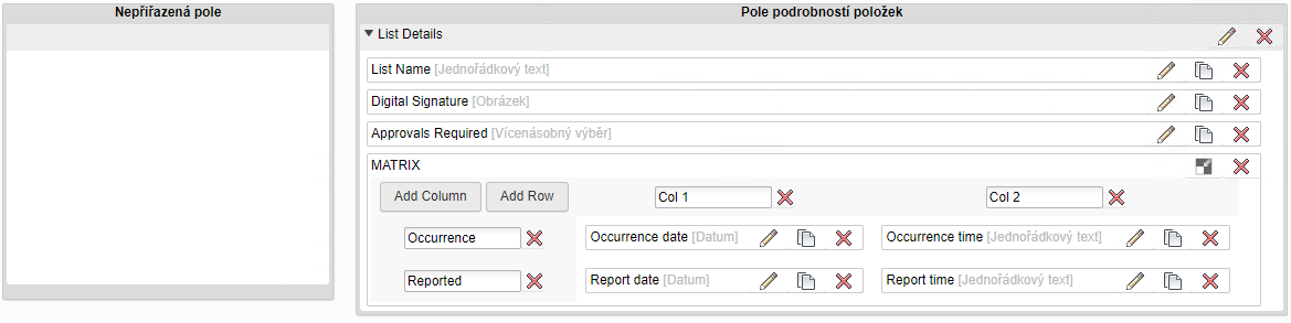

Přiřazení polí sloupcům tabulky:
  1. Přetáhněte nepřiřazené pole do odpovídající buňky tabulky v matici.
  2. Stejným způsobem pokračujte v přiřazování dalších polí sloupcům tabulky, dokud nebudou vyplněny všechny buňky v tabulce.
    Dokončené přiřazení polí tabulky

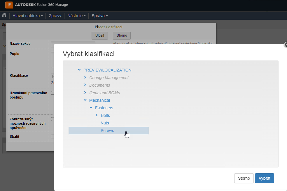

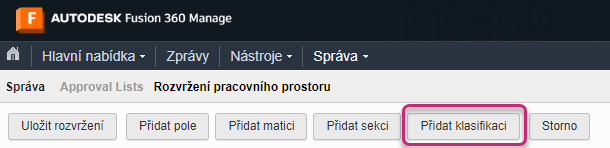

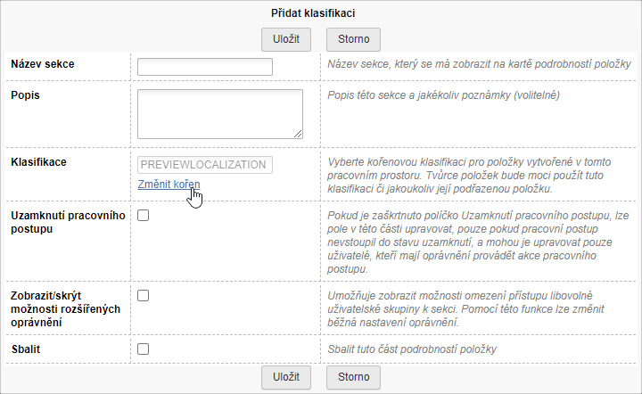

Přidání sekce klasifikace do podrobností položky
  1. Klikněte na položku Add Classification (Přidat klasifikaci).
    Tlačítko Přidat klasifikaci v dialogu Rozvržení pracovního prostoru
  2. Sekce klasifikace se konfiguruje jako jakákoliv jiná sekce na kartě Podrobnosti položky. V dialogu Add Classification (Přidat klasifikaci) zadejte podrobnosti klasifikace.
    Dialog Přidat klasifikaci
  3. Ve výchozím nastavení klasifikace začíná na nejvyšší úrovni struktury tříd definované v nástroji Classification Manager. Uživatelé, kteří vyplňují sekci klasifikace, mohou vybrat jakoukoliv třídu pod určeným kořenovým uzlem. Pokud je změněna kořenová úroveň, změní se bod, ve kterém uživatelé stromové struktury mohou začít vytvářet katalog. Chcete-li jako počáteční bod vybrat jinou podtřídu ve struktuře klasifikace, klikněte na položku Change Root (Změnit kořen).
  4. V dialogu Select Classification (Vybrat klasifikaci) vyberte kořenovou třídu a poté klikněte na položku Select (Vybrat).
    Dialog Vybrat klasifikaci
  5. Klikněte na tlačítko Uložit. Sekce klasifikace se přidá do dolní části formuláře, ale lze ji přesunout do libovolného umístění.
  6. Klikněte na tlačítko Uložit rozvržení.
Poznámka: Na kartu Podrobnosti položky lze přidat pouze jednu sekci klasifikace.

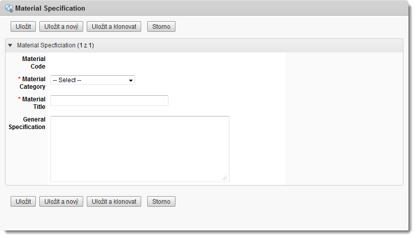

Zobrazení dokončeného formuláře na kartě Podrobnosti položky
  1. Otevřete pracovní prostor kliknutím na jeho název v hlavní nabídce.
  2. Novou položku pracovního prostoru vytvořte kliknutím na ikonu Nový v záhlaví pracovního prostoru.
Poznámka: V tomto příkladu jsou hodnoty pole Počet generovány automaticky při uložení nové položky.

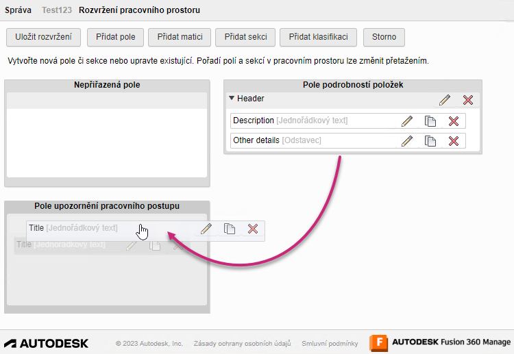

Výběr polí, která se mají zahrnout do upozornění pracovního postupu
Ve formuláři Podrobnosti položky pracovních prostorů s pracovními postupy nebo řízených revizemi lze vybrat pole, která chcete zahrnout do upozornění akcí pracovního postupu pracovního prostoru odeslaných e-mailem (viz část Upozornění akcí).
  1. Přetáhněte pole z části Pole podrobností položek do části Pole upozornění pracovního postupu. Polem upozornění pracovního prostoru může být jakékoliv pole včetně polí v matici.
    Přidání oznámení
    Poznámka: Vybraná pole jsou zkopírována do části Pole upozornění pracovního postupu. Určení pole jako Pole upozornění pracovního postupu nezmění rozvržení formuláře.
  2. Chcete-li změnit pořadí polí v e-mailu upozornění, podle potřeby přetáhněte pole v kontejneru Pole oznámení pracovního postupu.
  3. Chcete-li odebrat pole, která již nechcete zahrnout do oznámení, klikněte na ikonu Odstranit v kontejneru pole.
  4. Po dokončení úprav klikněte na tlačítko Uložit rozvržení.
Důležité: Do upozornění pracovního postupu lze zahrnout pouze pole přiřazená k sekcím nebo tabulkám. Pokud zahrnete pole a později je přesunete zpět do kontejneru Nepřiřazená pole, pole bude automaticky odstraněno z kontejneru Pole oznámení pracovního postupu a již nebude zahrnuto do upozornění.
