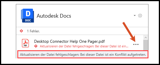

Auf der Autodesk Docs-Startseite werden in die Warteschlange eingereihte, gerade verarbeitete und abgeschlossene Synchronisierungsaktivitäten angezeigt. Auf der Startseite können Sie außerdem Fehler bei der Synchronisierung von Dateien und Ordnern anzeigen und Optionen auswählen, um diese Fehler zu beheben.
Bei Fehlern einer Datei oder eines Ordners wird ein rotes Symbol DC-Fehlersymbol angezeigt, und die Datei bzw. der Ordner wird an den Anfang der Startseitenaktivitäten verschoben. Bewegen Sie den Mauszeiger über eine abgeschnittene Fehlermeldung für Dateien oder Ordner, um alle Fehlerdetails anzuzeigen.
Mit Mauszeiger über Meldung fahren
