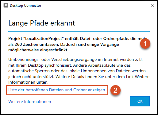

Wenn Sie ein Projekt oder mehrere Projekte zu Desktop Connector hinzufügen, werden Ihnen die folgenden Informationen bereitgestellt, wenn lange Pfade erkannt werden:
Lange Pfade erkannt
  1. Der Projektname, der lange Datei-/Ordnerpfade enthält.
  2. Liste der betroffenen Dateien und Ordner anzeigen gibt die genauen Datei-/Ordnernamen und deren Speicherort im Projekt an.
Wichtig:
Um den Konflikt zu lösen, sollten Sie die Ordnerhierarchie und die Datei-/Ordnernamen über die Autodesk Docs-Weboberfläche kürzen.
Wenn Sie Liste der betroffenen Dateien und Ordner anzeigen auswählen, wird eine Textdatei mit allen betroffenen Dateien/Ordnern geöffnet, in der Sie die Speicherorte anzeigen können. Alternativ können Sie wie dargestellt zu dem Ordner navigieren, der die Informationen zu langen Pfaden enthält.

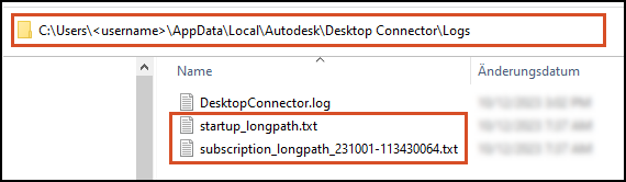

Tipp:
Informationen zu langen Pfaden finden Sie jederzeit, indem Sie zum Speicherort des Desktop Connector-Protokolls (C:\Users\<username>\AppData\Local\Autodesk\Desktop Connector\Logs) navigieren und die Textdateien wie in der folgenden Abbildung dargestellt anzeigen.
