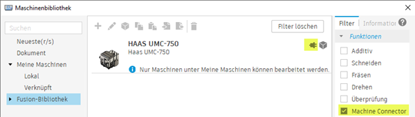

Vergewissern Sie sich, dass im linken Bereich der Ordner Fusion-Bibliothek ausgewählt ist.
Stellen Sie im rechten Bereich auf der Registerkarte Filter die Funktionen auf Machine Connector ein.
Es werden nur Maschinen aufgelistet, denen eine Machine Connector-Anwendung zugeordnet ist. Diese sind durch das Symbol Machine Connector
gekennzeichnet.

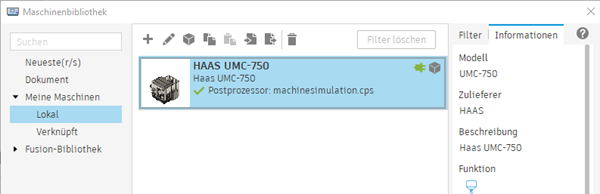

Wählen Sie im mittleren Bereich die Maschine aus, die Sie in Ihre lokale Bibliothek kopieren möchten, und klicken Sie dann auf Auswahl kopieren
Wählen Sie den Ordner Eigene Maschinen > Lokal aus, und klicken Sie dann auf Einfügen
Klicken Sie in der Meldung, in der Sie gefragt werden, ob Sie die Machine Connector-Anwendung herunterladen möchten, auf Ja.
Suchen Sie im angezeigten Dialogfeld den Ordner, in dem die Machine Connector-Anwendung installiert werden soll, und klicken Sie dann auf Ordner auswählen.
Wenn der Download abgeschlossen ist, wird die Machine Connector-Anwendung gestartet, und die Farbe des Machine Connector-Symbols in der Maschinenbibliothek ändert sich von Grau
in Grün
Schließen Sie die Maschinenbibliothek und dann die Machine Connector-Anwendung.

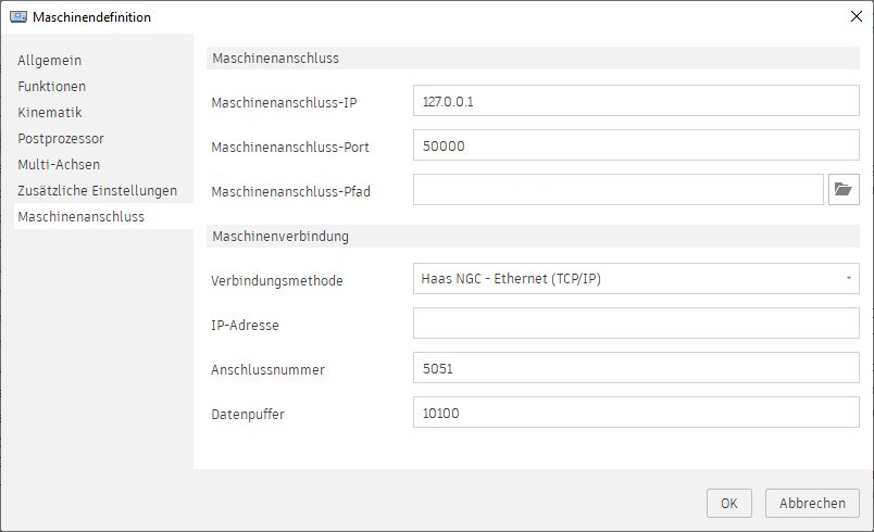

Wählen Sie die Seite Machine Connector aus.
Geben Sie für den Machine Connector-Pfad den Speicherort ein, an dem Sie die Machine Connector-Anwendung gespeichert haben.
Klicken Sie auf OK.

Das Dialogfeld Maschinendefinition wird geöffnet.

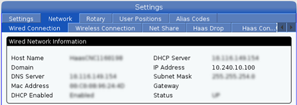

Geben Sie die IP-Adresse der Maschine ein. Sie finden diese gewöhnlich in der Maschinensteuerung, zum Beispiel:
Bearbeiten Sie gegebenenfalls die vorgegebenen Maschinendefinitionseinstellungen.
Klicken Sie auf OK.
