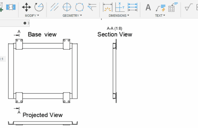

Lösen einer Ansicht
Erfahren Sie, wie Sie im Arbeitsbereich Zeichnung in Fusion eine Ansicht auf einem Plan lösen.
  1. Wählen Sie Erstellen > Ansicht lösen Symbol Erstansicht aus.
    Das Dialogfeld Ansicht lösen wird angezeigt.
  2. Klicken Sie auf die zu lösende Ansicht.
  3. Wählen Sie im Dialogfeld Ansicht lösen die Ausrichtung des Bruchs aus.
    • Horizontal
    • Vertikal
    Anmerkung: Die Ausrichtung wird basierend auf der Länge/Höhe der Ansicht automatisch ausgewählt.
  4. Wählen Sie den Startpunkt aus. Eine Linie gibt an, wo der Bruch beginnt.
  5. Wählen Sie den Endpunkt aus. Eine Linie gibt an, wo der Bruch endet.
  6. Geben Sie optional einen Abstand für die Lücke zwischen den beiden verbleibenden Schnitten ein.
  7. Wiederholen Sie ggf. den Arbeitsablauf, um mehrere Brüche zu erstellen.
  8. Klicken Sie auf OK.
Die ausgewählte Ansicht wird mit einem fehlenden Schnitt zwischen dem angegebenen Anfangs- und Endpunkt angezeigt. Bei längeren Bruchlinien werden mehr Bruchsymbole angezeigt.
