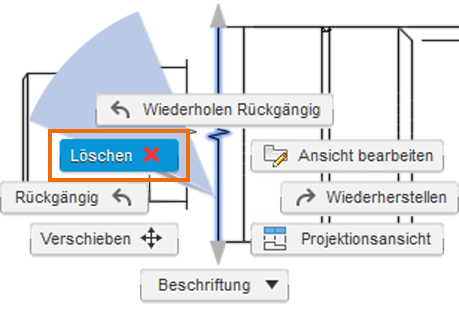

Verwenden des Minimenüs
  1. Wählen Sie in der Ansicht mit dem Bruch eine Bruchlinie aus.
  2. Klicken Sie mit der rechten Maustaste, und wählen Sie Löschen aus.
Löschen - Ansicht lösen
Die Ansicht wird ohne Bruch angezeigt.
