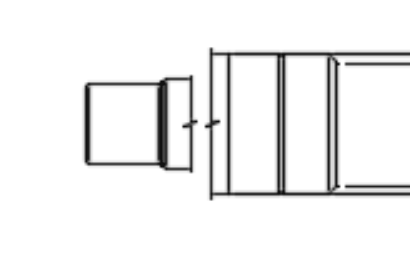

Ziehen der Bruchlinien
Ziehen Sie eine der Bruchlinien an eine neue Position in der Ansicht. Der Bruch wird aktualisiert, wenn Sie die Maustaste loslassen.
Ziehen Sie eine Bruchlinie über und hinter die gegenüberliegende Bruchlinie, um mehr von der Ansicht anzuzeigen.
Tipp:
Um die Sichtbarkeit zu verbessern, klicken Sie auf die Bruchlinie, und ziehen Sie die Griffe der Bruchlinie, um die Bruchlinie zu erweitern.
