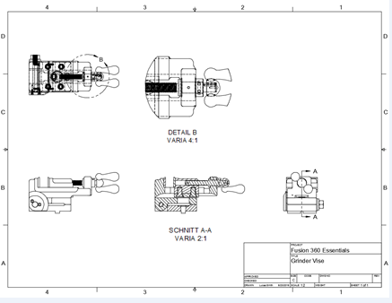

Verwenden Sie den Fangpunkt am Hals als Mittelpunkt für die Detailbegrenzung (wie in der folgenden Abbildung gezeigt).
Klicken Sie erneut, um die Größe der Detailansichtsbegrenzung anzugeben. Stellen Sie sicher, dass der gesamte kleine Knopf innerhalb der Ansichtsbegrenzung liegt (wie in der folgendem Abbildung gezeigt).
Klicken Sie, um die Ansicht über der Schnittansicht zu platzieren.
Klicken Sie auf OK, um die Detailansicht zu generieren.
Zeichnung mit Erstansicht, Projektions-, Schnitt- und Detailansicht

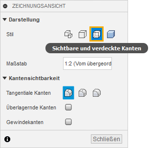

Doppelklicken Sie auf eine beliebige Stelle innerhalb der Auswahlbegrenzung der oberen Projektionsansicht, um sie zu aktivieren.
Wählen Sie im Dialogfeld Zeichnungsansicht die Option Sichtbare und verdeckte Kanten aus den Optionen unter Stil aus, um verdeckte Linien in dieser Ansicht anzuzeigen.
Klicken Sie auf Schließen, um die Änderungen der Zeichnungsansicht zu übernehmen.
