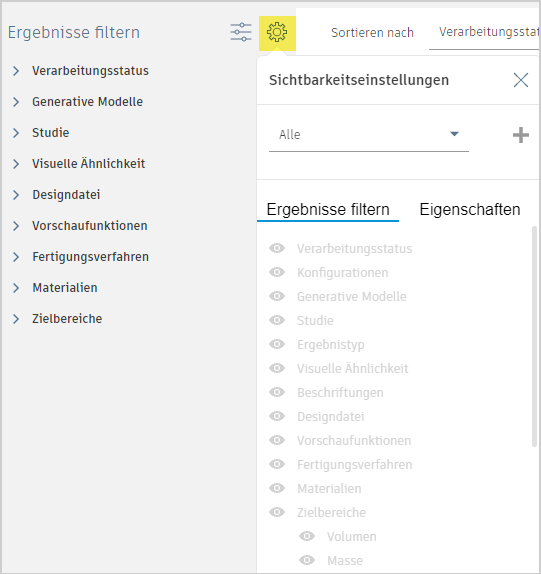

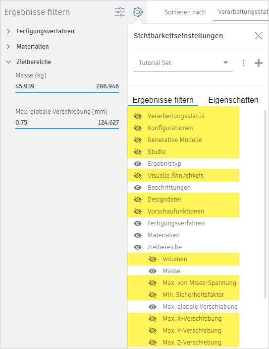

  1. Passen Sie die Filter und Eigenschaften in den Ansichten Durchsuchen an.
    Anmerkung: Sie können die Filter und Eigenschaften ändern, um die Suche nach Ergebnissen zu erleichtern, indem Sie sich auf die Aspekte konzentrieren, die Sie am meisten interessieren.
    1. Um den Bereich Ergebnisse filtern anzupassen, klicken Sie auf . Der Bereich Sichtbarkeitseinstellungen wird geöffnet.
      Ergebnisfilter
    2. Um einen neuen Satz zu erstellen, klicken Sie auf .
    3. Geben Sie als Namen für den neuen Satz Tutorial Set ein.
    4. Klicken Sie auf das Häkchen Symbol Häkchen, um das Erstellen eines neuen Satzes zu bestätigen.
    5. Um den Filter Verarbeitungsstatus auszublenden, klicken Sie neben dem Element Verarbeitungsstatus auf Symbol Sichtbar. Der Filter Verarbeitungsstatus wird im Bereich Ergebnisse filtern ausgeblendet.
    6. Wiederholen Sie den vorherigen Schritt, um die folgenden Filter auszublenden:
      • Generative Modelle
      • Studie
      • Optische Ähnlichkeit
      • Vorschaufunktionen
      • Zielbereiche
        • Volumen
        • Max. Von-Mises-Spannung
        • Minimaler Sicherheitsfaktor
        • Maximale Verschiebung X
        • Maximale Verschiebung Y
        • Maximale Verschiebung Z
        • Frequenz für ersten Modus
        • Knicksicherheitsfaktor

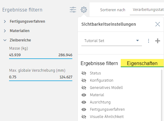

      Anmerkung: Im Bereich Ergebnisse filtern sollten nur die Filter Fertigungsverfahren und Materialien angezeigt werden. Außerdem sollten die Zielbereiche wie Masse und Max. globale Verschiebung angezeigt werden.
      Ergebnisfilter
    7. Wechseln Sie im Bereich Sichtbarkeitseinstellungen zur Registerkarte Eigenschaften.
      Anmerkung: Hier können Sie die Einstellungen anpassen, die im Bereich Eigenschaften angezeigt werden.
      Eigenschaften
    8. Klicken Sie auf Symbol Sichtbar neben dem Namen der folgenden Elemente:
      • Status
      • Generatives Modell
      • Volumen
      • Grenze des Sicherheitsfaktors
      • Grenze des Knicksicherheitsfaktors

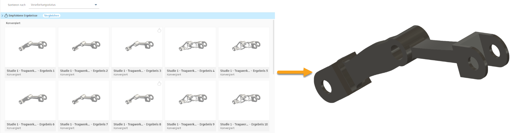

  2. Verwenden Sie die Miniaturansicht und die Ergebnisansicht, um die Ergebnisse in Bezug auf die Fertigungsmethoden zu untersuchen.
    Anmerkung: In der Ergebnisanzeige können Sie ein Ergebnis detailliert untersuchen. Sie können in allen Hauptansichten darauf zugreifen.

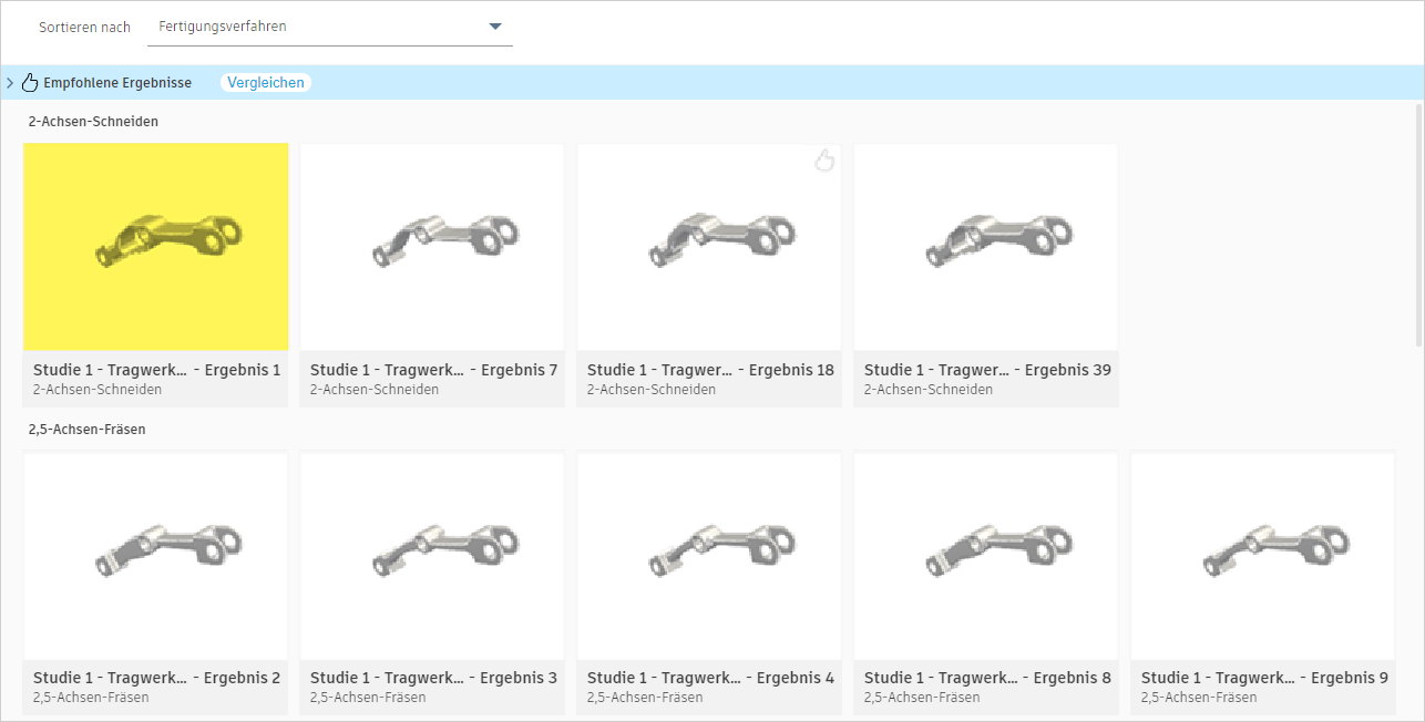

    1. Um die Ergebnisse nach Fertigungsmethode zu sortieren, wählen Sie in der Liste Sortieren nach die Option Fertigungsmethode aus.
      Miniaturansicht - Fertigungsmethode

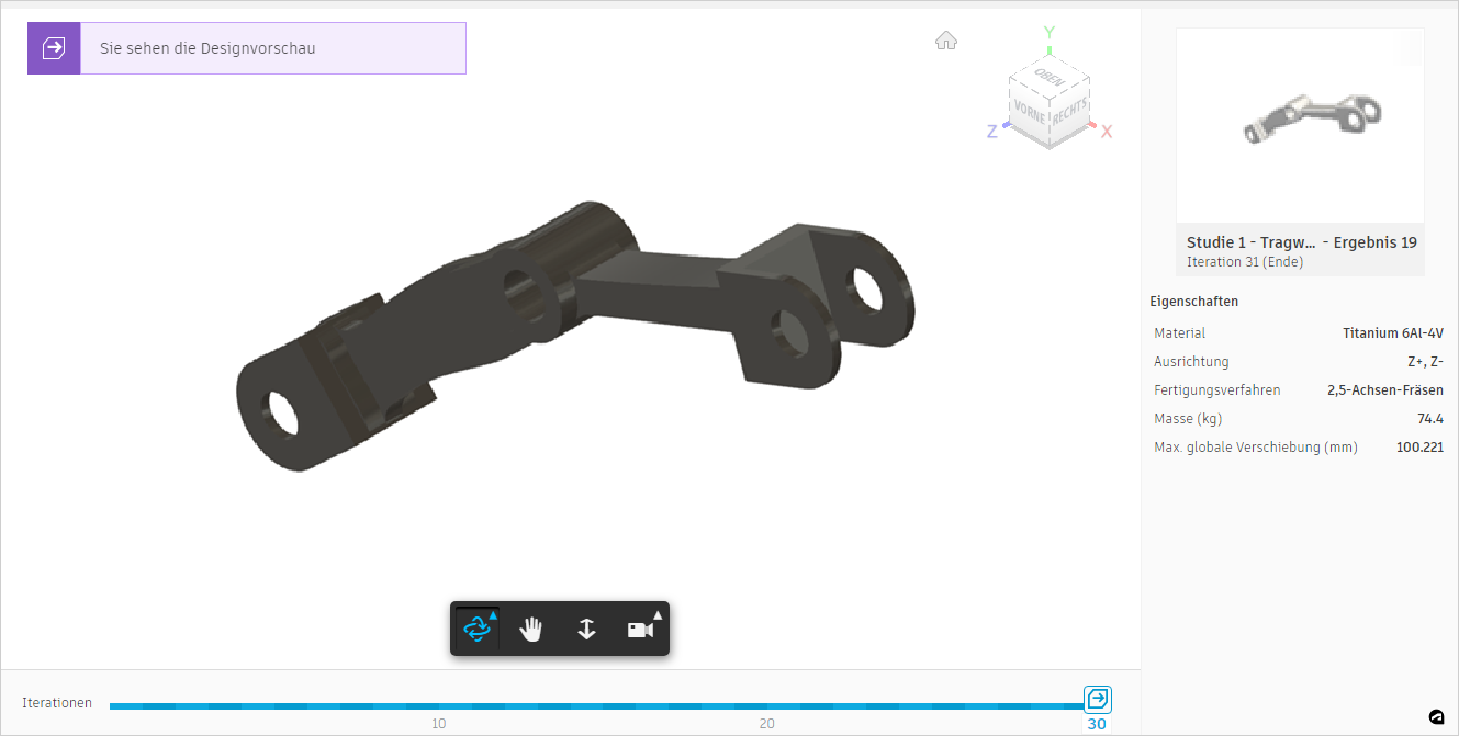

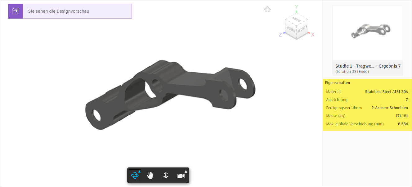

    2. Um ein Ergebnis in der Ergebnisansicht zu öffnen, klicken Sie auf die Miniaturansicht des ersten Ergebnisses.
      Ergebnis - Auswahl
    3. Verwenden Sie im Werkzeugkasten Ergebnisansicht zum Untersuchen der Details des Ergebnisses die Navigationswerkzeuge wie Orbit, Pan und Zoom
      Anmerkung: Im Bereich Eigenschaften werden nur die benutzerdefinierten Eigenschaften angezeigt.
      Dialogfeld Zielbereiche - Massebereich

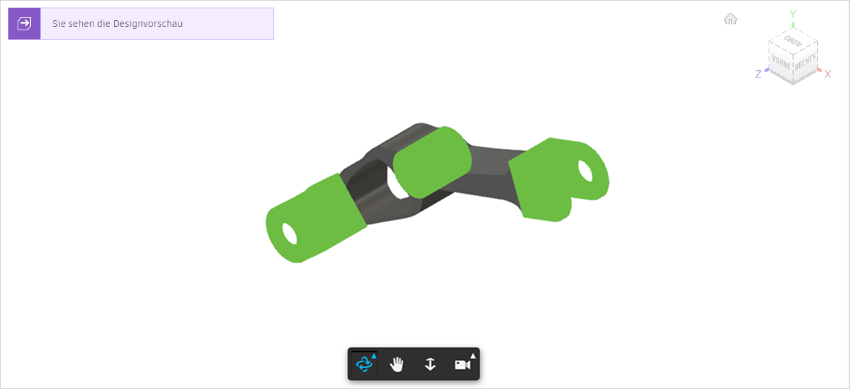

    4. Um die Beibehalten-Geometrien im Ergebnis anzuzeigen, klicken Sie auf Anzeigen > Geometrieansicht beibehalten Symbol Geometrieansicht beibehalten.
      Ergebnisansicht - Beibehalten
    5. Um zusätzlich die Hindernis-Geometrien im Ergebnis anzuzeigen, klicken Sie auf Anzeigen > Hindernis-Geometrie-Ansicht Symbol Hindernis-Geometrie-Ansicht.

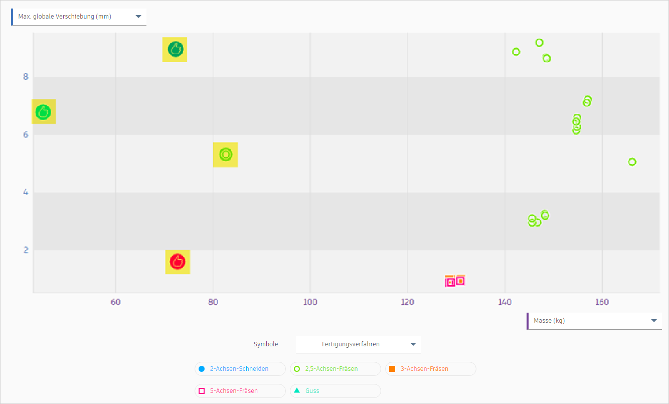

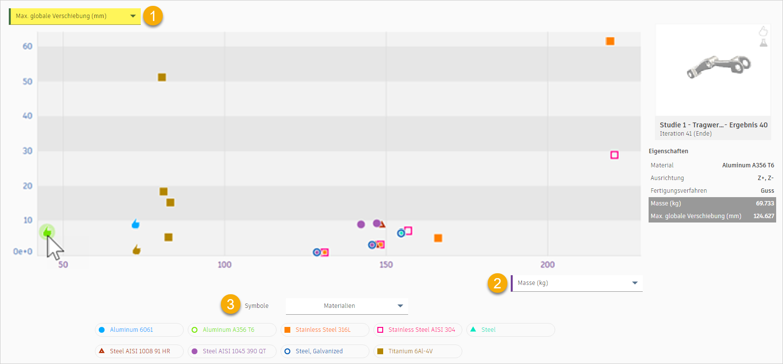

  3. Verwenden Sie die Streudiagrammansicht, um die Ergebnisverteilung in Bezug auf maximale Verschiebungs-, Masse- und Fertigungsmethoden zu analysieren.
    1. Um die Streudiagrammansicht zu aktivieren, klicken Sie auf der Registerkarte Durchsuchen auf Anzeige > Streudiagramm anzeigen Symbol Streudiagrammansicht.
    2. Um die Ergebnisdaten in Bezug auf maximale Verschiebung (1), Masse (2) und Materialien (3) anzuzeigen, erweitern Sie die Liste mit den vertikalen Achseneigenschaften (1) und wählen Max. globale Verschiebung aus.
      Tipp: Klicken Sie auf eine Markierung im Streudiagramm, um die Miniaturansicht und Eigenschaften des ausgewählten Ergebnisses im Bereich Eigenschaften auf der rechten Seite des Streudiagramms anzuzeigen. Die Eigenschaften Max. globale Verschiebung und Masse sind markiert, weil sie auf den Achsen des Streudiagramms angezeigt werden.
      Streudiagrammansicht - vertikale Achse

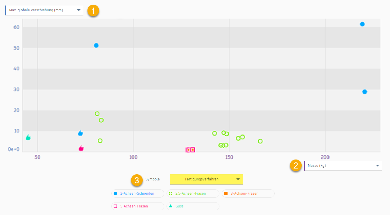

    3. Um die Ergebnisdaten in Bezug auf maximale Verschiebung (1), Masse (2) und Fertigungsmethode (3) anzuzeigen, erweitern Sie die Liste Symbole (3) und wählen Fertigungsmethode aus.
      Anmerkung: Vorgabemäßig wird die Option Materialien in der Symbolliste ausgewählt, und die Farben/Formen der Markierungen werden den Ergebnismaterialien zugeordnet.

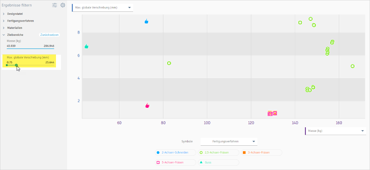

    4. Um nur die Ergebnisse anzuzeigen, die zu den Werten im reduzierten Bereich passen, gehen Sie zum Abschnitt Zielbereiche, und ziehen Sie den rechten Endpunkt der Bereichsleiste Max. globale Verschiebung zu ca. 10.
      Ergebnisfilter - geschätzte Fertigungskosten

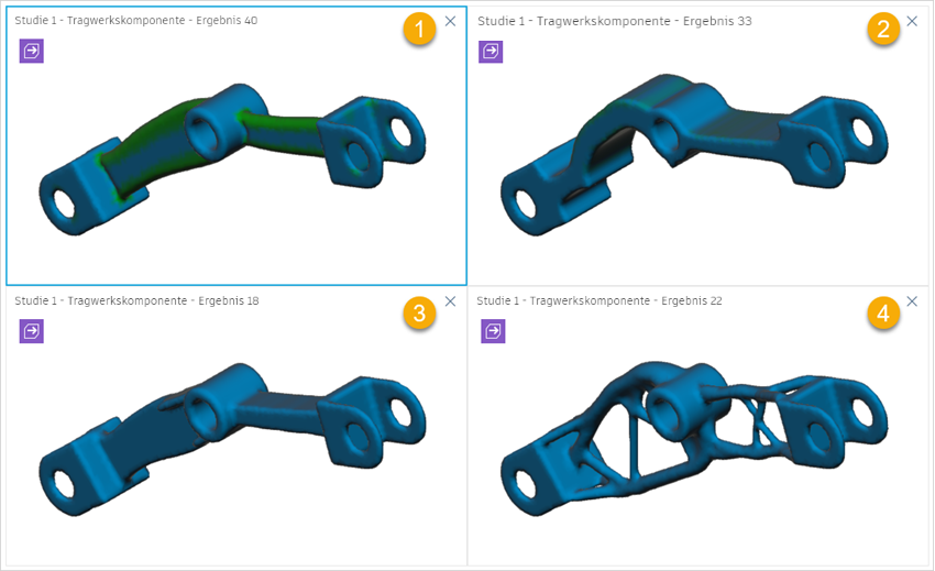

  4. Vergleichen Sie die Leistung der Ergebnisse im Hinblick auf Fertigungsmethoden in der Vergleichsansicht.
    1. Klicken Sie im Streudiagramm wie dargestellt bei gedrückter UMSCHALTTASTE auf die Markierungen, um mehrere Ergebnisse (ein Ergebnis für jede Fertigungsmethode) auszuwählen.
      Streudiagrammansicht - Mehrfachauswahl
    2. Klicken Sie auf der Karte Mehrfachauswahl auf Symbol Vergleichsansichtdie Schaltfläche Vergleichen, um die Vergleichsansicht zu öffnen.
    3. Um die Spannungsverteilung für die Ergebnisse verschiedener Fertigungsmethoden (Guss-1, 2-Achsen-Schneiden-2, 2,5-Achsen-Fräsen-3 und 5-Achsen-Fräsen-4) anzuzeigen, klicken Sie auf der Registerkarte Ergebnisansicht auf Anzeige > Spannungsansicht Symbol Spannungsansicht.
      Vergleich
    4. Um ein Ergebnis aus der Vergleichsansicht zu entfernen, klicken Sie in der oberen rechten Ecke der Ansichten Outcome 40, Outcome 33 und Outcome 22 auf die Schaltfläche Schaltfläche Ergebnis schließen.

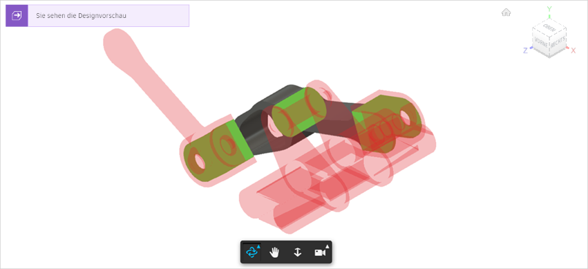

    5. Um die Vorschau des verbleibenden Ergebnisses anzuzeigen, klicken Sie auf Anzeige > Konstruktionsvorschau Symbol Konstruktionsvorschau.
      Anmerkung: Die Vorschau zeigt die Konstruktion mit der Darstellung des in Ihrer Studie ausgewählten Materials.
      Dieses Ergebnis entspricht unseren Anforderungen, sodass wir in der nächsten Aktivität eine Konstruktion daraus erstellen.
