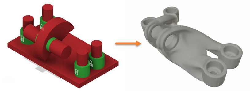

Beispiel vor dem generativen Designprozess (links) und des fertigen generativen Designs (rechts)

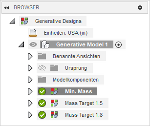

- Klonen Sie Studie 1 - Tragwerkskomponente.
- Klicken Sie im Browser mit der rechten Maustaste auf Studie 1 - Tragwerkskomponente, und wählen Sie Studie klonen aus dem Kontextmenü aus. Dadurch wird eine neue Studie mit denselben Einstellungen wie in der ursprünglichen Studie erstellt.
- Wiederholen Sie den Vorgang zum Erstellen von Studie 3 - Tragwerkskomponente.
- Ändern Sie die Ziele von Masse minimieren in Steifigkeit maximieren.
- Legen Sie als Ziel für Studie 2 - Tragwerkskomponente die maximale Steifigkeit mit einem Masseziel von 1.5 lbs fest.
- Legen Sie als Ziel für Studie 3 - Tragwerkskomponente die maximale Steifigkeit mit einem Masseziel von 1.8 lbs fest.
- Benennen Sie die Studien um.
- Benennen Sie Studie 1 - Tragwerkskomponente in Min. Mass um.
- Benennen Sie Studie 2 - Tragwerkskomponente in Mass Target 1.5 um.
- Benennen Sie Studie 3 - Tragwerkskomponente in Mass Target 1.8 um.
