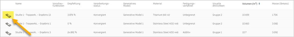

  2. Öffnen Sie das oberste Ergebnis in der Ergebnisansicht, um die Details zu prüfen.
    1. Um ein Ergebnis in der Ergebnisansicht zu öffnen, klicken Sie in der ersten Zeile auf die Miniaturansicht.
      Symbol Miniaturansicht
    2. Überprüfen Sie das Ergebnis mithilfe der Werkzeuge im Werkzeugkasten Ergebnisansicht.
    3. Klicken Sie auf der Registerkarte Ergebnisansicht auf Ergebnisansicht beenden > Ergebnisansicht beenden Symbol Durchsuchen beenden, um zur Tabellenansicht zurückzukehren.

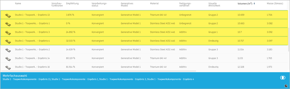

  3. Vergleichen Sie die Ergebnisse in den oberen vier Zeilen.
    1. Um mehrere Ergebnisse auszuwählen, klicken Sie bei gedrückter UMSCHALTTASTE auf die ersten vier Zeilen, wie in der folgenden Abbildung gezeigt.
      Auswählen der ersten vier Zeilen
    2. Um die ausgewählten Ergebnisse in der Vergleichsansicht zu öffnen, klicken Sie unten auf der Karte Mehrfachauswahl auf das Symbol Vergleichen Symbol Vergleichen.
    3. Vergleichen Sie die Ergebnisse mithilfe der Werkzeuge im Werkzeugkasten Ergebnisansicht.
    4. Klicken Sie auf der Registerkarte Ergebnisansicht auf Ergebnisansicht beenden > Ergebnisansicht beenden Symbol Durchsuchen beenden, um zur Tabellenansicht zurückzukehren.
