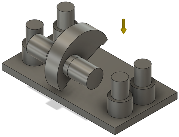

Bevor Sie beginnen, müssen Sie die Beispieldatei (GE Bracket) öffnen und in einem persönlichen Ordner speichern sowie die Einheiten und Ergebnisauflösung festlegen.
Geöffnete Datei
GE-Halterung, die im Arbeitsbereich Generatives Design geöffnet ist

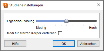

  4. Geben Sie die Auflösung der Ergebnisse für die generative Studie an.
    Im Dialogfeld Studieneinstellungen können Sie die gewünschte Auflösung der Ergebnisse angeben. Je präziser die Auflösung, desto mehr Zeit benötigt die Anwendung für die Berechnung.
    1. Klicken Sie auf der Registerkarte Definieren auf Studie > Studieneinstellungen.
      Tipp: Sie können auch auf das Dialogfeld Studieneinstellungen zugreifen, indem Sie E drücken oder den Mauszeiger über Studie 1 - Tragwerkskomponente bewegen und auf Studieneinstellungen klicken.
    2. Stellen Sie, falls erforderlich, im Dialogfeld Studieneinstellungen den Schieberegler auf eine Position zwischen Niedrig und Hoch ein.
    3. Klicken Sie auf OK.
