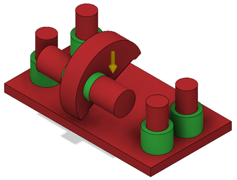

Modell mit allen zugewiesenen Geometrietypen

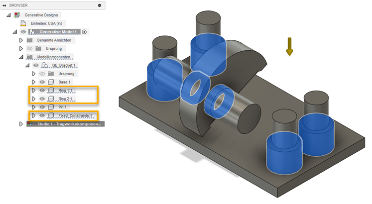

    2. Wählen Sie im Design die blau hervorgehobenen Körper aus, wie in der folgenden Abbildung gezeigt.
      Ausgewählte Geometrie
      Anmerkung: Im Browser können Sie sehen, dass die Komponenten Ring 1, Ring 2 und Fixed Constraints ebenfalls hervorgehoben sind.

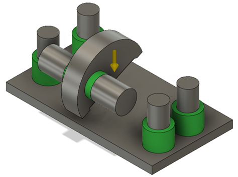

    3. Klicken Sie im Dialogfeld Beibehalten-Geometrie auf OK.
      Die Körper werden im Design grün dargestellt.
      Ausgewählte Geometrie beibehalten
    4. Erweitern Sie im Browser unter Studie 1 - Tragwerkskomponente die Option Beibehalten-Geometrie, um sicherzustellen, dass sechs Körper zugewiesen wurden.

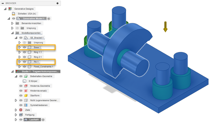

  2. Wenden Sie eine Hindernis-Geometrie auf zwei ausgewählte Körper an.
    Anmerkung: Die Hindernis-Geometrie ist ein Geometrietyp, der auf einen Körper angewendet wird, den Sie von der endgültigen Form Ihres Entwurfs ausschließen möchten.
    1. Klicken Sie auf der Registerkarte Definieren auf Entwurfsbereich > Hindernis-Geometrie Symbol Hindernis-Geometrie.
      Das Dialogfeld Hindernis-Geometrie wird geöffnet.
      Anwenden der Hindernis-Geometrie
      Anmerkung: Im Browser können Sie sehen, dass die Komponenten Base:1 und Pin:1 ebenfalls hervorgehoben sind.
    3. Klicken Sie im Dialogfeld Hindernis-Geometrie auf OK.
      Die Körper werden im Design rot dargestellt.
      Hindernis-Geometrie angewendet
    4. Erweitern Sie im Browser unter Studie 1 - Tragwerkskomponente die Option Hindernis-Geometrie, um sicherzustellen, dass zwei Körper angewendet wurden.
      Tipp: Bewegen Sie den Mauszeiger im Browser über Hindernis-Geometrie, und klicken Sie rechts auf das Bearbeitungssymbol Symbol Bearbeiten, um die Hindernis-Geometrie zu ändern.
Aktivität 2 - Zusammenfassung
In dieser Aktivität haben Sie bestimmt, welche Geometrie aus dem generativen Prozess ausgeschlossen und für diesen berücksichtigt werden soll.
