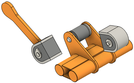

Loader - Modell
Das in Fusion geöffnete Modell Front Loader

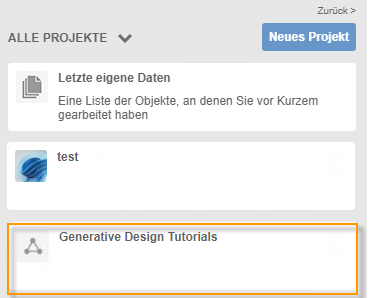

    2. Klicken Sie in der Gruppe Daten auf Neues Projekt.
      Anmerkung: Wenn Sie das Element nicht sehen können, kehren Sie zur Startansicht in der Gruppe Daten zurück.
    3. Geben Sie Generative Design Tutorials in das Feld Name ein.
    4. Doppelklicken Sie auf das Projekt Generative Design Tutorials, um es als aktuellen Dateispeicherort zuzuweisen.

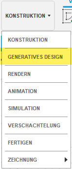

    1. Klicken Sie im Werkzeugkasten auf Konstruktion, um den Arbeitsbereich zu wechseln.
    2. Wählen Sie den Arbeitsbereich Generatives Design aus der Dropdown-Liste aus.
      Das Dialogfeld Neue generative Studie wird angezeigt.
    3. Wählen Sie im Dialogfeld Tragwerkskomponente aus, und klicken Sie auf Studie erstellen.
