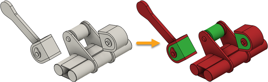

Loader - Modell
Das geöffnete Modell Front Loader (links) und das Modell mit allen zugewiesenen Geometrietypen (rechts).

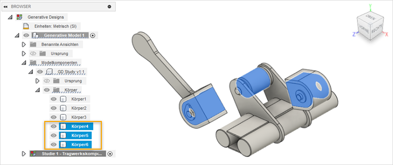

    3. Wählen Sie im Browser die blau hervorgehobenen Körper (Körper 4 bis 6) aus, wie in der folgenden Abbildung gezeigt.
      Browser - Geometrie beibehalten
      Anmerkung: Im Ansichtsbereich sehen Sie, dass diese Komponenten ebenfalls hervorgehoben werden.

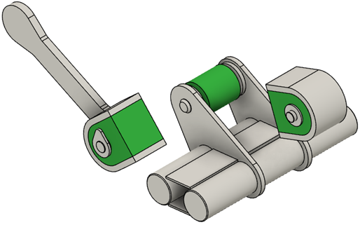

    4. Klicken Sie im Dialogfeld Beibehalten-Geometrie auf OK.
      Die Körper werden im Ansichtsbereich grün dargestellt.
      Beibehalten-Geometrie - grün

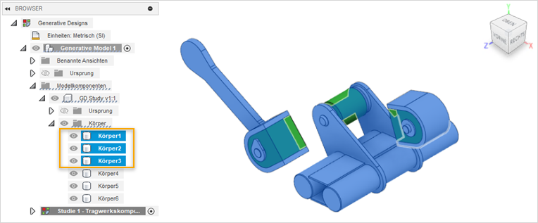

    3. Wählen Sie im Browser die blau hervorgehobenen Körper (Körper 1 bis 3) aus, wie in der folgenden Abbildung gezeigt.
      Browser - Hindernis-Geometrie

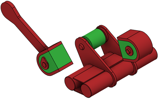

    4. Klicken Sie im Dialogfeld Hindernis-Geometrie auf OK.
      Die Körper werden im Ansichtsbereich rot dargestellt.
      Hindernis-Geometrie - rot
