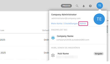

  2. Klicken Sie in der oberen rechten Ecke auf Ihr Profilbild, und wählen Sie dann Admin aus.
    Admin

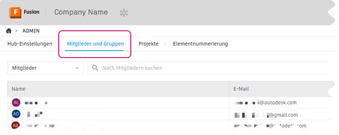

  3. Wechseln Sie zur Registerkarte Mitglieder und Gruppen.
  4. Überprüfen Sie in der Spalte Status den Status jedes vor Kurzem eingeladenen Mitglieds.

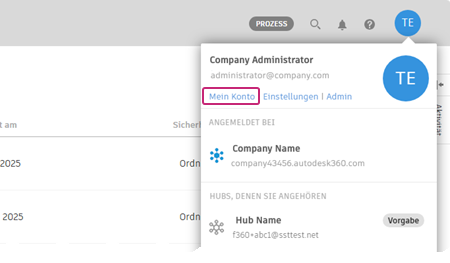

  2. Klicken Sie in der oberen rechten Ecke der Seite auf Ihr Profilbild, und wählen Sie Eigenes Konto aus, oder wechseln Sie zu manage.autodesk.com.
    Mein Konto

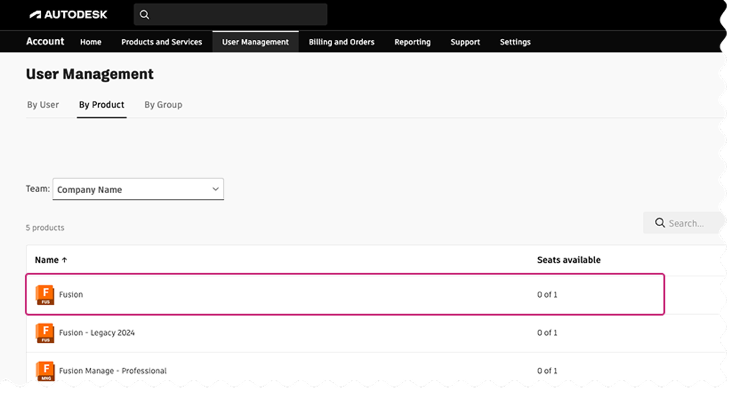

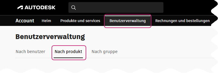

  3. Wechseln Sie zu Benutzerverwaltung > Nach Produkt.
    Benutzerverwaltung
  4. Klicken Sie auf Fusion.
    Fusion in der Benutzerverwaltung

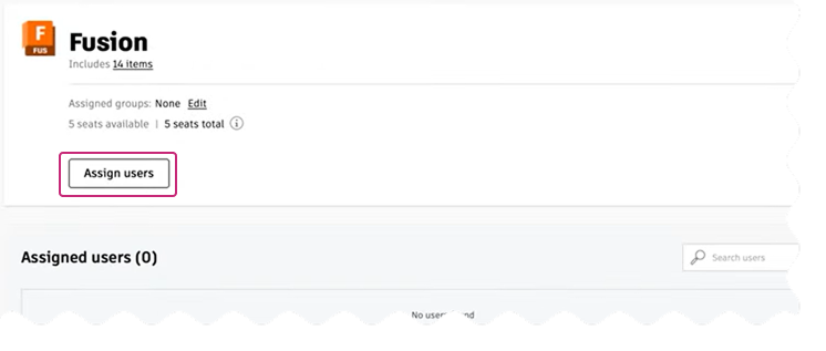

    Hier werden die Anzahl der verfügbaren Lizenzen (Lizenzplätze), die Gesamtzahl der Lizenzen und unter Zugewiesene Benutzer die Personen angezeigt, denen bisher Lizenzen zugewiesen wurden (falls vorhanden).
  5. Klicken Sie auf Benutzer zuweisen.
    Benutzer zuweisen
  6. Wählen Sie im angezeigten Dialogfeld eine der folgenden Möglichkeiten zum Zuweisen Ihrer Lizenzen aus:
    • Verwenden Sie die Registerkarte Zuweisen, um nach Benutzern zu suchen und diese anhand ihres Namens oder ihrer E-Mail-Adresse hinzuzufügen.
    • Verwenden Sie die Registerkarte Importieren zum Zuweisen, um eine CSV-Datei für die gebündelte Zuweisung von Lizenzen zu hochladen.
      Dialogfeld Lizenz zuweisen
  7. Klicken Sie auf Zuweisen.
Zugewiesene Mitglieder werden nun in der Lizenzliste angezeigt.
