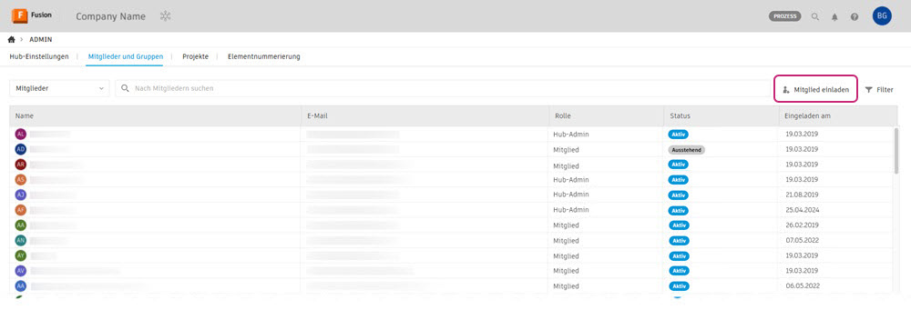

    Die Registerkarte Mitglieder und Gruppen wird in Fusion-Web-Client geöffnet. Wenn Sie Fusion-Web-Client zum ersten Mal öffnen, werden einige einführende Meldungen angezeigt, die Sie lesen und dann schließen können. Ihr Name sollte hier als Administrator aufgeführt sein.
    Anmerkung: In der Fusion-Umgebung wurde ein Hub früher als Team bezeichnet. Das Wort Team wird in der Fusion-Benutzeroberfläche durch das Wort Hub ersetzt. Dieser Prozess ist noch nicht abgeschlossen.
  4. Klicken Sie auf der Registerkarte Mitglieder und Gruppen auf Mitglieder einladen.
    Mitglied einladen
  5. Geben Sie im sich öffnenden Dialogfeld die E-Mail-Adressen der Personen ein, die Sie einladen möchten. Trennen Sie dabei mehrere Einträge durch Kommas.
  6. Klicken Sie auf Einladen, um die Einladungen zu senden.
Vor Kurzem eingeladene Mitglieder werden in der Mitgliederliste mit dem Status Ausstehend angezeigt. Sie können auch das Datum der Einladung sowie deren Rolle sehen. Die Eingeladenen müssen mindestens die Rolle eines Mitglieds innehaben, um in Fusion Konstruktionen erstellen und speichern zu können.
