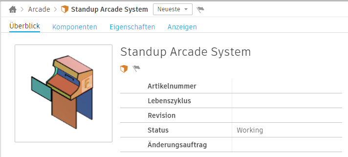

Die Registerkarte Komponenten zeigt die Baugruppenstruktur einer Fusion-Konstruktion an. Verwenden Sie die Registerkarte Komponenten in Fusion-Web-Client oder die Registerkarte Start, falls Sie Manage Extension aktiviert haben, um alle Komponenten in einer Konstruktion anzuzeigen.
Weitere Informationen zu dieser Elementvorschau finden Sie im Fusion 360-Blog.
  1. Öffnen Sie im Navigationsbereich das Projekt mit der Konstruktion, die Sie anzeigen möchten.
  2. Wählen Sie die Konstruktion aus.
  3. Klicken Sie in der Hauptansicht auf die Registerkarte Komponenten.

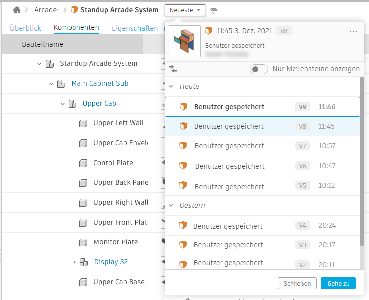

Anzeigen einer anderen Version der Konstruktion
Verwenden Sie das Menü Verlauf, um eine andere Version der Konstruktion anzuzeigen. Die Komponenten für die ausgewählte Version werden auf der Registerkarte Komponenten angezeigt.
  1. Klicken Sie auf das Menü Verlauf.
    Verlauf
  2. Wählen Sie eine Version in der Liste aus.
  3. Klicken Sie auf Gehe zu.
Sie können den Verlauf filtern, um nur Konstruktionsversionen anzuzeigen, die Meilensteine sind.

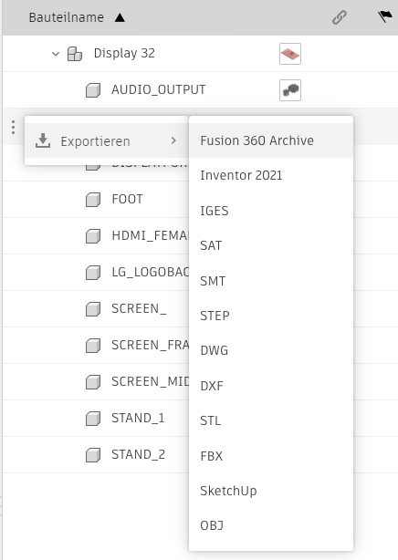

Exportieren einer Komponente
  1. Platzieren Sie den Mauszeiger über der zu exportierenden Komponente.
  2. Klicken Sie auf das Menü Aktion, und wählen Sie dann Exportieren aus.
    Menü Komponente exportieren
  3. Wählen Sie das Format aus.
