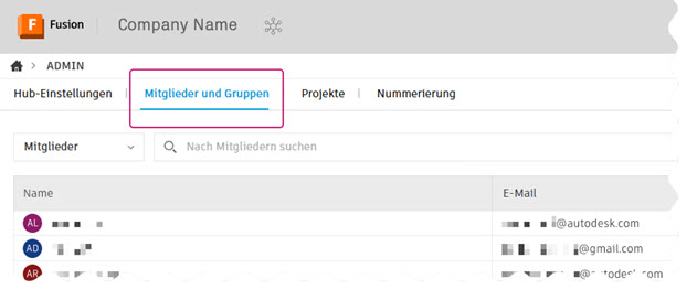

Als Hub-Administrator können Sie Mitglieder einladen, Rollen zuweisen und deren Zugriff auf Ihren Hub verwalten. Alle Aufgaben zur Mitgliederverwaltung werden in Fusion-Web-Client auf der Registerkarte Mitglieder und Gruppen durchgeführt.

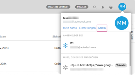

So greifen Sie auf die Registerkarte Mitglieder und Gruppen zu
  1. Klicken Sie auf Ihr Profilbild in der oberen rechten Ecke von Fusion-Web-Client.
  2. Klicken Sie auf Admin > Mitglieder und Gruppen.
    Registerkarte Admin Mitglied und Gruppen

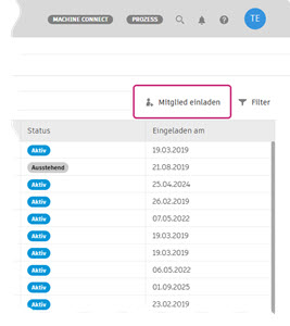

Einladen von Mitgliedern zu einem Hub
  1. Klicken Sie auf der Registerkarte Mitglieder und Gruppen auf Mitglieder einladen.
    Mitglieder einladen
  2. Geben Sie eine oder mehrere E-Mail-Adressen der Personen, die Sie einladen möchten, durch Kommas getrennt ein.
  3. Klicken Sie auf Einladen.
Eingeladene Mitglieder erhalten eine E-Mail mit einer Verknüpfung, um dem Hub beizutreten. Bis sie zustimmen, werden sie in der Mitgliederliste mit dem Status Ausstehend angezeigt. Sie können nach Bedarf Einladungen aus dieser Liste erneut senden oder zurücknehmen.

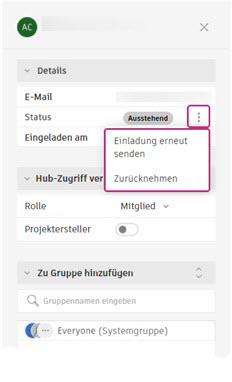

Einladungen erneut senden oder zurücknehmen
  1. Klicken Sie auf der Registerkarte Mitglieder und Gruppen auf den Namen eines Mitglieds mit dem Status Ausstehend.
    Ein Seitenbereich mit den Details des Mitglieds wird geöffnet.
  2. Bewegen Sie im Abschnitt Details den Mauszeiger über das Feld Status, und klicken Sie auf Mehr Symbol Mehr.
    Zurücknehmen oder erneut senden
  3. Wählen Sie Einladung erneut senden oder Zurücknehmen.
Wenn Sie die Einladung erneut senden, erhält das Mitglied eine neue Einladungs-E-Mail. Wenn Sie die Einladung zurücknehmen, wird das Mitglied aus der Liste entfernt und kann die ursprüngliche Einladung nicht mehr annehmen. Wenn es dies versucht, erhält es eine Fehlermeldung.

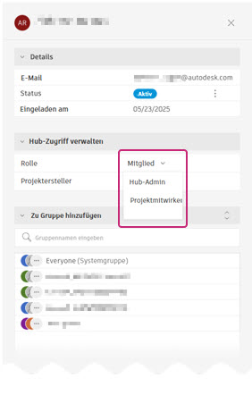

Ändern der Rolle eines Mitglieds
  1. Klicken Sie auf der Registerkarte Mitglieder und Gruppen auf den Namen des Mitglieds, dessen Rolle Sie ändern möchten.
  2. Klicken Sie im Abschnitt Hub-Zugriff auf das Dropdown-Menü, um eine neue Rolle auszuwählen:
    Dropdown-Menü Mitgliederrolle
    • Mitglied: Kann Fusion-Konstruktionen erstellen und speichern
    • Administrator: Kann Mitgliederberechtigungen, Hub-Einstellungen, Sicherheitseinstellungen und andere Admin-Aufgaben verwalten.
    • Projektmitwirkender: Beschränkt auf Beiträge zu einem bestimmten Projekt
  3. Wählen Sie die neue Rolle aus.
  4. (Optional) Schalten Sie Projektersteller um, wenn dieses Mitglied neue Projekte erstellen soll.
Regeln für Rollenänderung
Aktuelle Rolle Kann geändert werden in
Projektmitwirkender Mitglied
Mitglied Administrator, Projektmitwirkender
Administrator Mitglied
Rollenänderungen werden sofort wirksam und aktualisieren den Zugriff des Mitglieds im gesamten Hub.

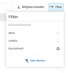

Mitglieder nach Status filtern
  1. Klicken Sie auf das Filtersymbol Filtersymbol in der oberen rechten Ecke der Mitgliederliste.
  2. Wählen Sie einen Statusfilter aus.
    Mitglieder filtern
    Anmerkung: Es kann jeweils nur ein Status ausgewählt werden.
Die Mitgliederliste wird automatisch aktualisiert, sodass nur Mitglieder angezeigt werden, die dem ausgewählten Status entsprechen.
Um Filter zu löschen, klicken Sie erneut auf das Filtersymbol Filtersymbol und wählen Filter löschen aus, oder heben Sie die Auswahl des Filters manuell auf.

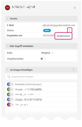

Aktivieren oder Deaktivieren von Mitgliedern im Hub
  1. Klicken Sie auf der Registerkarte Mitglieder und Gruppen auf den Namen des Mitglieds, dessen Status Sie ändern möchten.
    Mitglied deaktivieren oder aktivieren
  3. Klicken Sie auf Deaktivieren oder Aktivieren.
Wenn Sie ein Mitglied aktivieren, wird die Rolle, die es vor der Deaktivierung innehatte, wiederhergestellt, und sein Zugriff auf Projekte entspricht den Zugriffsrechten, die vor der Deaktivierung galten.
