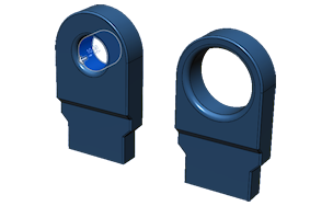

Fläche: Fügen Sie dem Volumenkörper Volumen hinzu, oder entfernen Sie Volumen.
Das Dialogfeld Fläche versetzen wird geöffnet.
Verwenden Sie die Manipulatorgriffe zum Extrudieren, Abrunden oder Versetzen von Geometrie, oder geben Sie genaue Werte in das Dialogfeld ein.
Klicken Sie auf OK.
Der neue oder geänderte Volumenkörper wird im Ansichtsbereich angezeigt.
