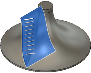

  2. Stellen Sie die Schaufel fertig, indem Sie den Schnitt um sie herum anordnen, um insgesamt 10 Schnitte zu erstellen, die sich über eine Distanz von 80 mm auf der Schaufel nach unten ausdehnen.
    1. Klicken Sie auf Konstruktion > Volumenkörper > Erstellen > Anordnung > Anordnung auf Pfad Symbol Anordnung auf Pfad, um das Werkzeug Anordnung auf Pfad zu aktivieren.
    2. Legen Sie im Dialogfeld Anordnung auf Pfad die Option Mustertyp auf Anordnungselemente Symbol Anordnungselemente fest.
      Anmerkung: Das Objekt, das Sie anordnen, ist ein extrudierter Schnitt in der Schaufel, daher ist der Mustertyp ein Element. Gehen Sie auf der Zeitachse zu dem Zeitpunkt vor der letzten Extrusion zurück, um dies anzusehen.
      Turbine - Zeitachse
    3. Bestätigen Sie im Dialogfeld Anordnung auf Pfad, dass die Option Auswählen Symbol Auswahlpfeil, die mit der Option Objekte verknüpft ist, aktiviert ist, und wählen Sie dann den extrudierten Schnitt der Turbinenschaufel auf der Zeitachse als Objekt aus.

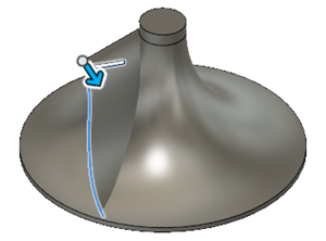

    4. Klicken Sie im Dialogfeld Anordnung auf Pfad auf die Option Auswählen Symbol Auswahlpfeil, die mit der Option Pfad verknüpft ist, um diese zu aktivieren, und wählen Sie dann die äußere Längskante der Schaufel als Pfad aus.
      Turbinenschaufel-Pfad
    5. Geben Sie im Dialogfeld Anordnung auf Pfad einen Abstand von 80 mm mit einer Menge von 10 ein.
      Turbine - Dialogfeld Anordnung auf Pfad
    6. Klicken Sie auf OK, um das Werkzeug zu beenden und das Dialogfeld Anordnung auf Pfad zu schließen.

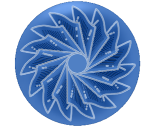

  3. Erstellen Sie insgesamt 15 Turbinenschaufeln in einer runden Anordnung um die Oberseite der Turbine.
    1. Klicken Sie auf Konstruktion > Volumenkörper > Erstellen > Anordnung > Runde Anordnung Symbol Runde Anordnung, um das Werkzeug Runde Anordnung zu aktivieren.
    2. Legen Sie im Dialogfeld Runde Anordnung den Anordnungstyp auf Körper Symbol Körper fest.
      Anmerkung: Das Objekt, das Sie anordnen, lautet im Browser Body3 (die Schaufel), daher ist der Mustertyp ein Körper.
    3. Bestätigen Sie im Dialogfeld Runde Anordnung, dass die Option Auswählen Auswahlpfeil, die mit der Option Objekte verknüpft ist, aktiviert ist, und klicken Sie dann auf die Schaufel, um diese als einziges Objekt auszuwählen.
      Turbine - Schaufel auswählen

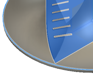

    4. Klicken Sie im Dialogfeld Runde Anordnung auf die Option Auswählen Symbol Auswahlpfeil, die mit der Option Achse verknüpft ist, um diese zu aktivieren, und klicken Sie dann auf die runde Kante an der Basis der Turbine, um diese als Achse festzulegen.
      Turbine - Runde Kante

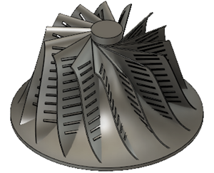

    5. Legen Sie im Dialogfeld Runde Anordnung den Typ auf Vollständig Symbol Vollständig und die Menge auf 15 fest.
    6. Klicken Sie auf OK, um das Werkzeug zu beenden und das Dialogfeld Runde Anordnung zu schließen.
      Turbine Oberseite

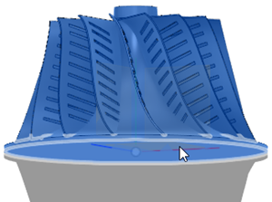

  4. Spiegeln Sie die Schaufeln von der Oberseite der Turbine, um einen symmetrischen Satz von 15 Turbinenschaufeln auf der Unterseite der Turbine zu erstellen.
    1. Klicken Sie auf Konstruktion > Volumenkörper > Erstellen > Spiegeln Symbol Spiegeln, um das Werkzeug Spiegeln zu aktivieren.
    2. Legen Sie im Dialogfeld Spiegeln die Option Mustertyp auf Körper Symbol Körper fest.
    3. Klicken Sie auf die obere Ansicht des ViewCube, und wählen Sie per Fensterauswahl alle Körper, d. h. die Basis und 15 Turbinenschaufeln, als Objekte aus.
      Turbine - Oberseite per Fensterauswahl auswählen
      Anmerkung: Stellen Sie sicher, dass 16 Objekte im Dialogfeld Spiegeln ausgewählt sind.
    4. Klicken Sie im Dialogfeld Spiegeln auf die Option Auswählen Symbol Auswahlpfeil, die mit der Option Spiegelebene verknüpft ist, um diese zu aktivieren, und klicken Sie dann auf die Unterseite der Turbinenbasis, um diese als Spiegelebene auszuwählen.
      Turbine Unterseite
    5. Klicken Sie auf OK, um das Werkzeug zu beenden und das Dialogfeld Spiegeln zu schließen.
