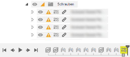

Schrauben und ihre Verbindungen werden auf der Zeitachse angezeigt.
Beachten Sie, dass beim gleichzeitigen Einfügen mehrerer Schrauben nur eine Schraubengruppe zur Zeitachse hinzugefügt wird.
Sie können die Gruppe erweitern, um einzelne Schrauben anzuzeigen und zu verwalten.

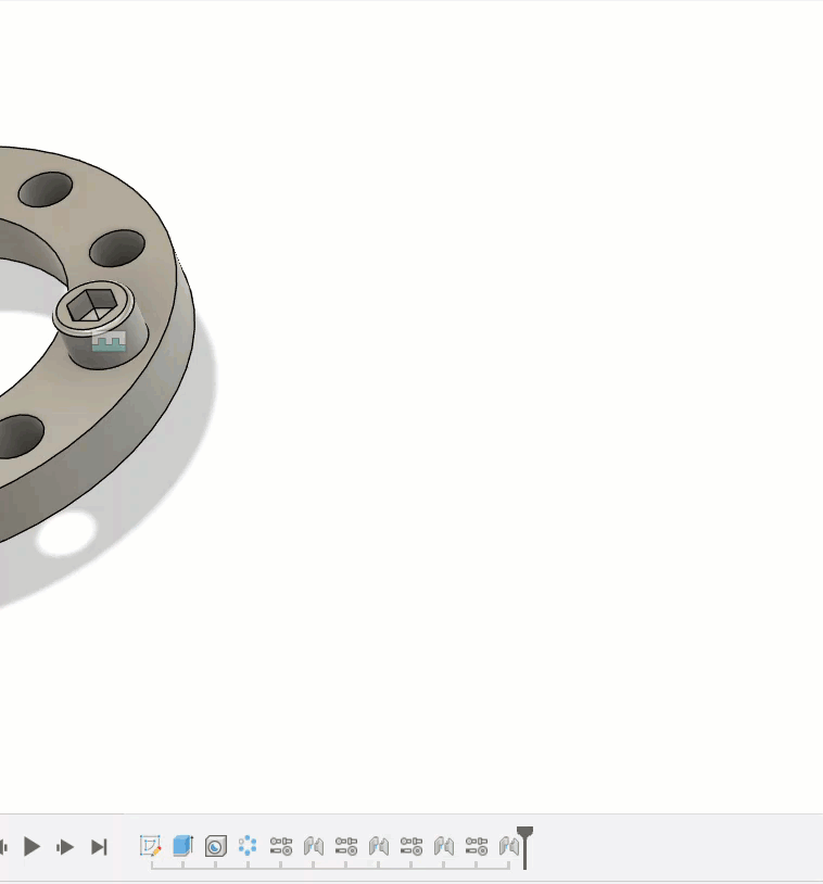

Um eine Schraube zu positionieren, können Sie eine runde Kante, eine zylindrische Fläche oder einen Skizzierpunkt auswählen. Für Senkkopfschrauben wählen Sie die runde Kante der konischen Fläche oder eine vorhandene Schraube aus. Wenn Sie eine zylindrische Fläche auswählen, können Sie mit der Option Sekundäre Geometrie eine planare Fläche auswählen.
Beispiel für die Auswahl mehrerer Geometrien beim Platzieren einer Schraube:

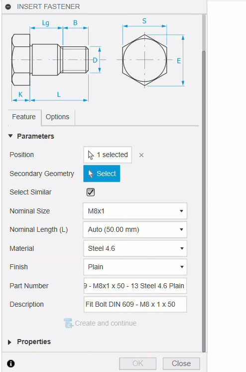

In den Dropdown-Listen Nenngröße und Nennlänge steht die Option Autom. zur Verfügung.
Wenn Nenngröße oder Nennlänge auf Autom. eingestellt ist, werden Sie im Browser und auf der Zeitachse benachrichtigt, sobald eine Schraube aufgrund von Änderungen an der Zielgeometrie nicht mehr passt.

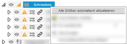

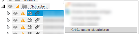

Wenn Sie benachrichtigt werden, dass eine Schraube nicht mehr passt, können Sie im Browser mit der rechten Maustaste auf die Schraube klicken und Größe autom. aktualisieren auswählen. Dadurch wird die Größe der ausgewählten Schraube automatisch aktualisiert.
Sie können auch im Browser mit der rechten Maustaste auf den Ordner Schrauben klicken und Alle Größen automatisch aktualisieren auswählen, um alle nicht mehr passenden Schrauben automatisch zu aktualisieren.
Teilenummer und Beschreibung sind für alle Schrauben obligatorisch. Fusion nimmt diese Angaben für Sie vor. Um die Teilenummer oder Beschreibung zu ändern, doppelklicken Sie in das Feld und beginnen mit der Eingabe. Sie können die Nummer oder Beschreibung ändern, allerdings darf das Feld nicht leer bleiben.
Sie können in Fusion vorhandenen Standards neue Größen hinzufügen, um nicht standardmäßige Schrauben wie M10x33 oder M9x50 zu erstellen.
Sie können in Fusion auch vorhandenen Standards neue Längen hinzufügen, um nicht standardmäßige Schrauben zu erstellen.

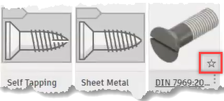

Um eine Schraube als Favorit festzulegen, bewegen Sie den Mauszeiger über den Namen des Bibliothekselements in der Liste, unter Details oder in der Kachelansicht und klicken auf das Sternsymbol. Sie können auch auf die drei Punkte neben dem Namen des Bibliothekselements klicken und Favorit auswählen.
