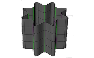

Rund - intern
Mit dem Werkzeug Rund - intern wird kreisförmige Symmetrie innerhalb der Geometrie eines T-Spline-Körpers erstellt.
Wählen Sie eine Fläche auf dem Körper aus, und geben Sie dann die Anzahl der Symmetrielinien an. Auf dem Körper im Ansichtsbereich werden grüne Symmetrielinien angezeigt.
Die möglichen Symmetriebereiche werden basierend auf der ausgewählten Fläche und dem Körper automatisch berechnet.

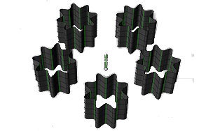

Rund - doppelt
Mit dem Werkzeug Rund - doppelt werden Duplikate eines T-Spline-Körpers um eine Achse erstellt.
Wählen Sie einen T-Spline-Körper und dann eine Achse aus, um die die Duplikate gedreht werden sollen. Alle Änderungen, die Sie an einer Kopie vornehmen, spiegeln sich in den anderen Kopien wider.
Sie können auch die Option Schweißen aktivieren und eine Toleranz einstellen, um die T-Spline-Körper dort, wo sie sich schneiden, zu verbinden.
Beispiel Rund - doppelt
