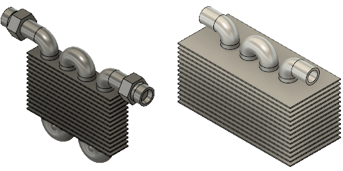

Neues Simulationsmodell (links). Vereinfachtes Simulationsmodell mit erweiterten Rippen (rechts).

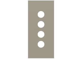

Erhöhen Sie die Breite der Rippen um 80 mm auf jeder Seite.
- Klicken Sie im Browser auf
neben Rohr, um es auszublenden.
- Klicken Sie auf die OBERE Fläche des ViewCube, um die Ausrichtung der Rippen anzupassen.
- Klicken Sie auf
(Arbeitsbereich Simulation > Registerkarte Vol.körper vereinf. > Gruppe Erstellen > Extrusion), um das Dialogfeld Extrusion zu öffnen.

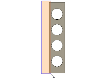

- Klicken Sie mit der linken Maustaste links und oberhalb des Modells, und ziehen Sie ein Auswahlfenster über die Kanten auf der linken Seite des Modells.
Anmerkung: Es ist wichtig, das Auswahlfenster nach rechts zu ziehen, um nur die Profile auszuwählen, die vollständig innerhalb des Auswahlfensters enthalten sind.
- Klicken Sie im Dialogfeld Extrusion auf Abstand 80 mm.
- Vergewissern Sie sich, dass 14 Profile ausgewählt sind und Vorgang auf Verbinden gesetzt ist. Klicken Sie dann auf OK, um die Befehle zu akzeptieren und das Dialogfeld zu schließen.
- Wiederholen Sie die Schritte c bis f, um die andere Seite der Rippen um 80 mm zu verlängern.

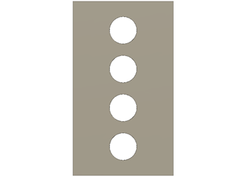

Erhöhen Sie die Länge der Rippen um 65 mm an jedem Ende.
- Klicken Sie auf

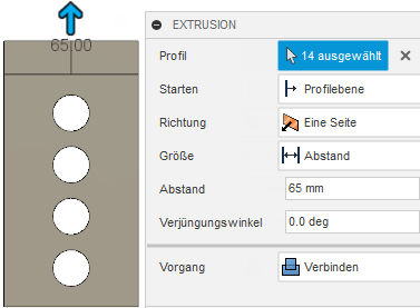

- Klicken Sie mit der linken Maustaste links und oberhalb des Modells, und ziehen Sie ein Auswahlfenster nach rechts über das obere Ende des Modells.
- Klicken Sie im Dialogfeld Extrusion auf Abstand 65 mm.
- Wiederholen Sie die Schritte a bis d, um das untere Ende der Rippen um 65 mm zu erweitern.

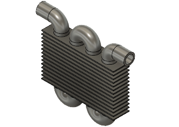

Ändern Sie das Material für das Modell Radiator in Aluminium.
- Klicken Sie auf
(Arbeitsbereich Simulation > Registerkarte Setup > Gruppe Materialien > Studienmaterialien), um das Dialogfeld Studienmaterialien zu öffnen.
- Klicken Sie im Dialogfeld Studienmaterialien links unten auf Alles auswählen, um alle Komponenten auszuwählen.
- Ändern Sie die Studienmaterialien für eines der Dropdown-Menüs in Aluminium.
- Klicken Sie auf OK, um das Dialogfeld Studienmaterialien zu schließen.
- Erweitern Sie im Browser
Modellkomponenten.
- Klicken Sie auf
neben Rohr, um es sichtbar zu machen.
- Klicken Sie oberhalb des ViewCube auf die
Startansicht, um das Modell auf seine ursprüngliche Größe und Ausrichtung zurückzusetzen.
